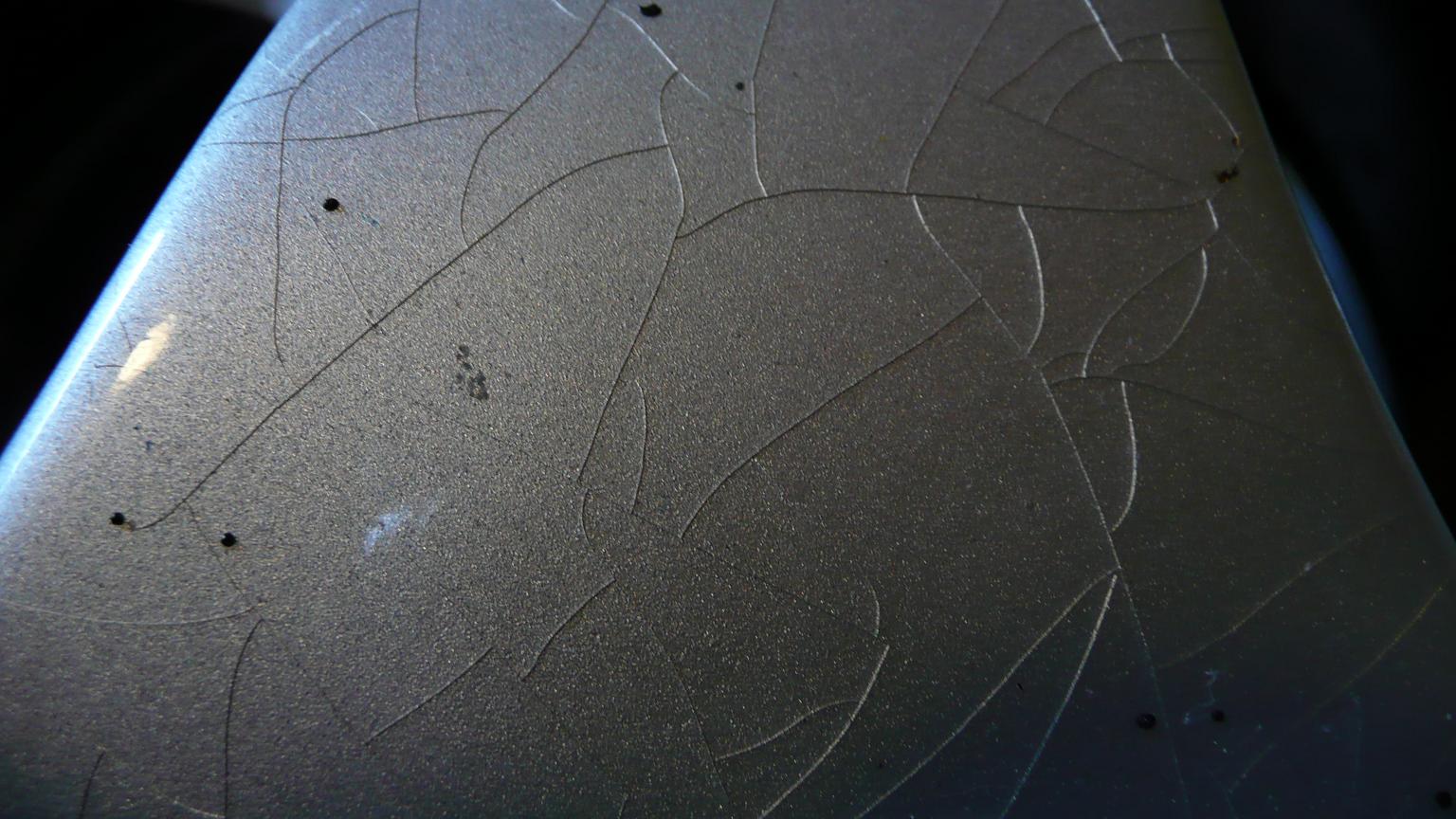

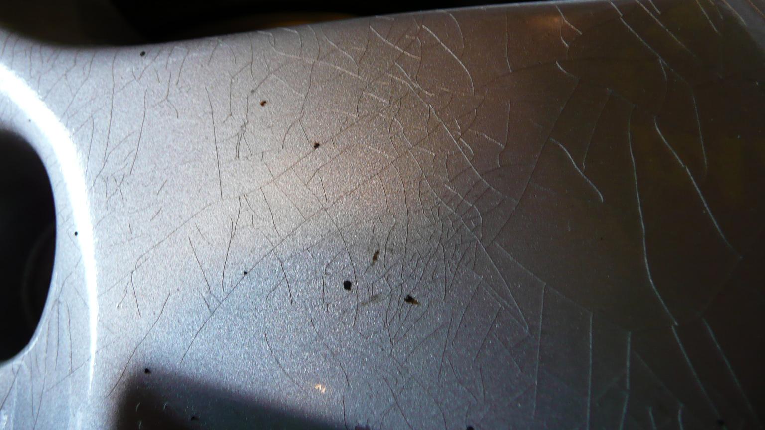

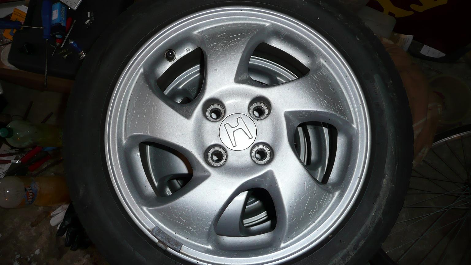

tak jsem byl teď v garáži a koukám na svoje alu kola co to s nima je...ona byla asi tak velká zima, až lak na nich popraskal...sice u nás přes noc bylo - 25°C, ale je možný, že popraská lak? je to ale popraskaný uvnitř, když se přes lak přejede rukou, tak není nic znát, je to hladký...

no asi lak nebyl zimě odolnej Velmi šťastný ale pochybuju, že bych v zavřený garáži měl - 25°C Úsměv zajímavý ovšem je, že mám všechny 4 kola stovnaný na sobě a nejvíc je popraskaný to vrchní, pak trochu druhý zvrchu a ty dvě spodní vůbec Velmi šťastný

jo...je to divný...zima je přeci dole...proč je nejvíc popraskaný horní kolo a ty vespod vůbec? a hlavně...jak je možný, že to takhle popraská? Velmi šťastný
