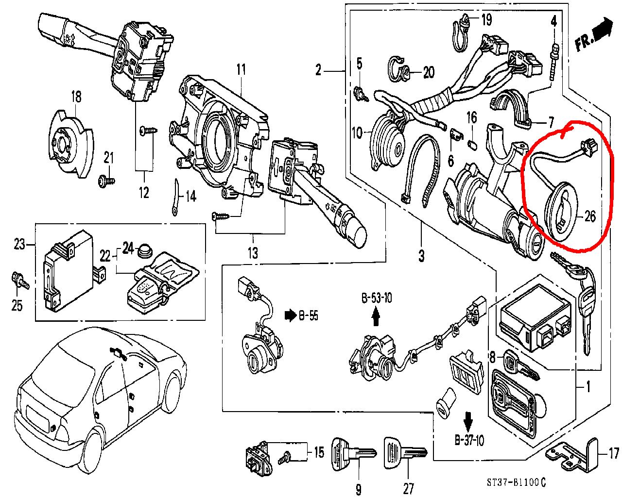

Dik je teď offline  Dik
PříspěvekZaslal: 30.9.2010 , 19:16   Citovat
Tak ještě dotaz Se stydím , pokud bych vyměnil s ECU jen ten kroužek (co podle mě čte kod z klíče) tak by to mělo stačit? Nebo se pletu.
Spínačka je dobře přidělaná tak se mě nechce zbytečně odvrtávat.
imobi.JPG, 249.34 kB
Příspěvky: 652 H+ body: 2 1996 Civic
Brnďa je teď offline  Brnďa
PříspěvekZaslal: 30.9.2010 , 19:17   Citovat
Dik napsal:
pokud je to jen krouzek tak to stacit bude ne Úsměv a spinacka sen eodvrtava, se hezky malym majzlikem zasekne a vysroubuje sroubek, ktery ma zahlazenou hranu Úsměv
