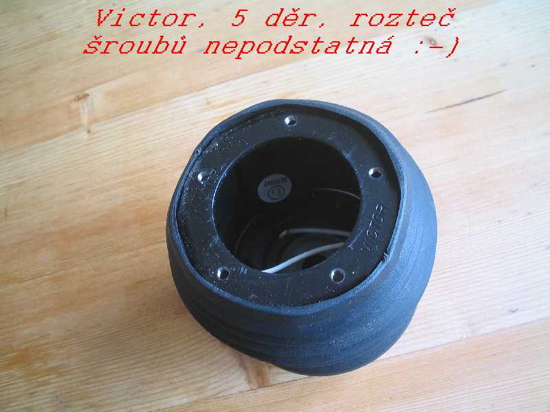

U volantů Victor to bývá 5 děr, v některých případech pak 3 (pro volanty F1).

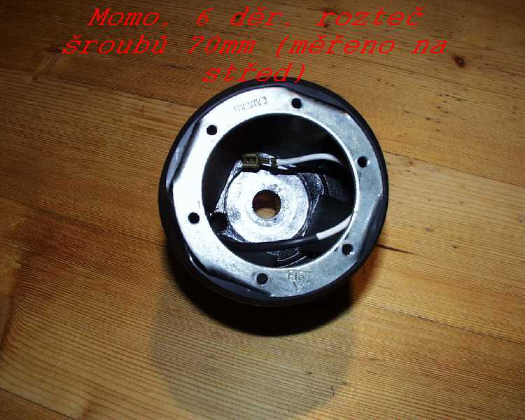

Značka Momo dělá náby s 6 děrami, které mají rozteč 70 mm (měřeno pochopitelně na střed šroubů).

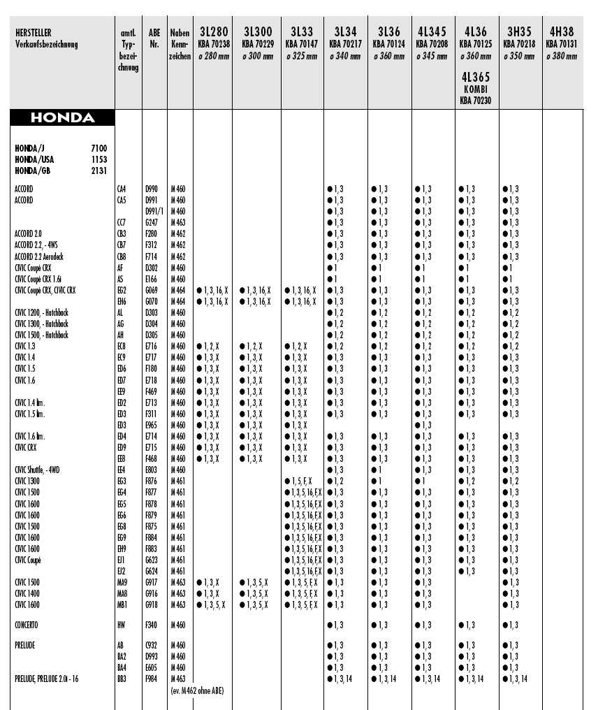

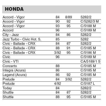

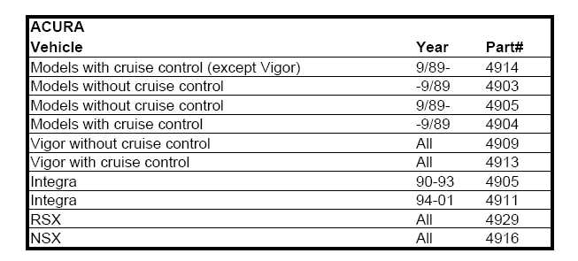

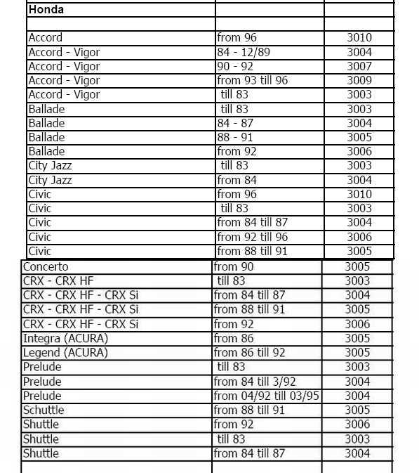

Přidávám ještě přehled náb pro hondy od dalších výrobců.
