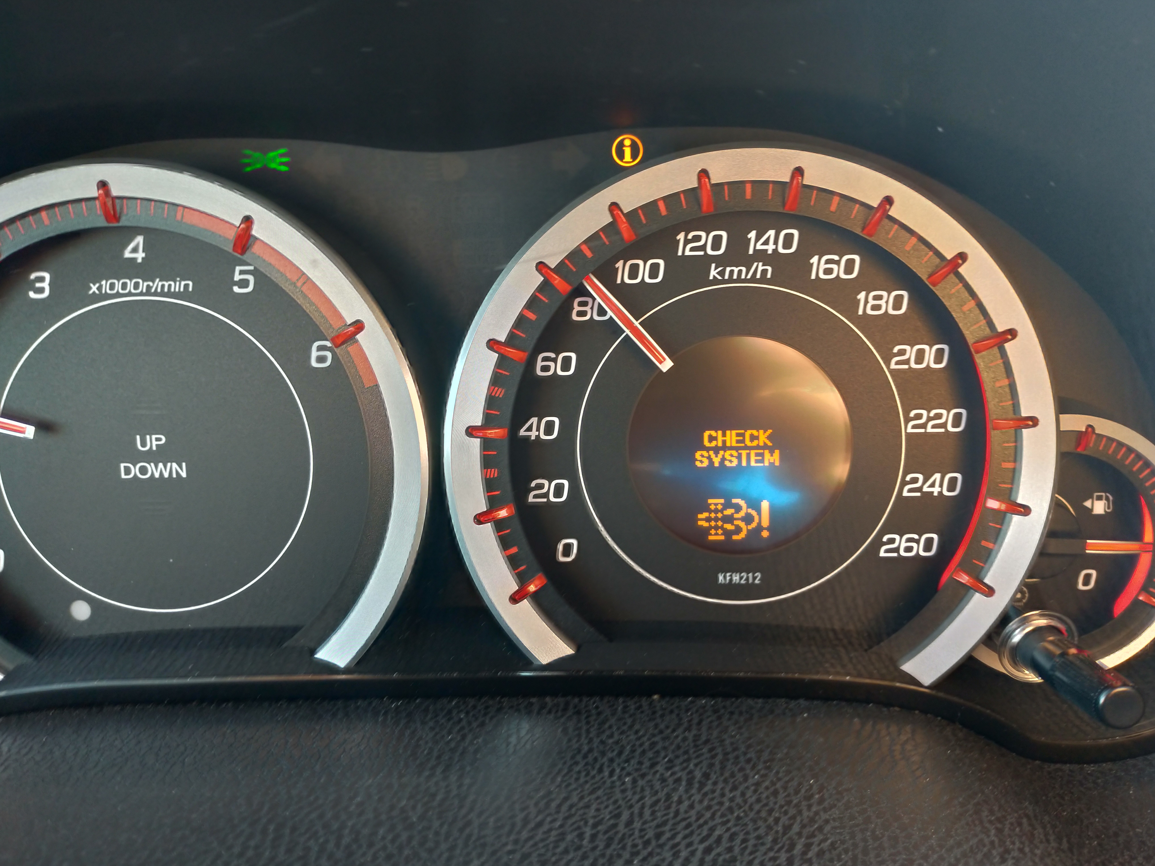

Dneska si tak jedu v poklidu 120 po dálnici a rozsvítí se mi tahle kontrolka. Co přesně tohle znamená?
PDF je ucpaný?
Když jsem mi na to koukal znamej přes diagnostiku,žádná chyba se mu neukázala...
Co s tím?

POG napsal:
PDF je ucpaný?
Co s tím?
A navíc bys to měl mít spadlý v nouzovým systému !!
Toto se píše v manuálu:
Pokud se při nastartovaném motoru zobrazí
na multifunkčním displeji tento symbol nebo
tento symbol s výzvou ,,CHECK
SYSTEM‘‘ (zkontrolujte systém), (TVOJE FOTKA) znamená
to, že filtr pevných částic (DPF) je ucpaný
nahromaděnými pevnými částicemi a je třeba
jej zkontrolovat a opravit, případně vyměnit.
Nechte si vozidlo co nejdříve zkontrolovat v
odborném servisu Honda.
Chcete-li spustit regeneraci DPF, dovolí-li to
dopravní situace, je5te rychlostí alespoň 60
km/h a pokračujte v jízdě, dokud symbol/
hlášení nezmizí (může to trvat až 15 minut, v
závislosti na jízdních podmínkách). Takto se
zvýší teplota výfukových plynů, čímž se
podpoří spálení a odstranění pevných částic z
DPF.
Budete-li tento symbol a výzvu ignorovat a
pokračovat v jízdě, výstraha systému se
přepne na symbol s výzvou DPF
(zkontrolujte systém). Pokud k tomu dojde,
nechte systém DPF co nejdříve zkontrolovat
v odborném servisu Honda.
V tomto stavu se sníží výkon motoru.
Do HONDAservisu a vyčistit a provést nucenou regeneraci.
Pokud se ti to stane někdy v budoucnu znovu, napiš. Mám s tím své zkušenosti.

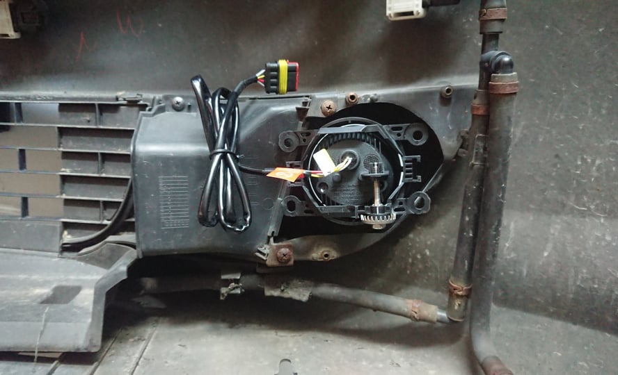

Jsem čerstvě majitel A8G 2.4 tourer v automatu a zatím radost. VTEC
Pár věcí budu muset řešit, je to klasika orezlý okraj střešního okna pod gumovým těsněním, ale to si v pohodě zvládnu udělat sám.
Co chci vyměnit jsou mlhovky, protože jsou obě pomlácený. A říkal jsem si, jak by to šlo elegantně zkombinovat s denním svícením v jednom kroku? Určitě tu někdo řešil. Trochu mě zmátlo i ovládání světel, protože i v poloze "off" mi svítěj xenony, což nevím jestli je správně??
A další bolístka je výfuk, druhovýroba neexistuje jak jsem pochopil po urputném googlení a jak mi i potvrdili v Hondě v HK. A o cenách originál dílů tady nemusím asi psát. Tak bych poprosil doporučit šikovného mechanika na Hradecku, Jičínku?
Nakonec se ještě zeptám na koberce, pár k řidičovi a spolujezdci, látkové, něco co by pasovalo pod pedály automatu. Hodí mi někdo prosím link na ověřený produkt? klidně zahraniční eshop.
Díky za nápady. přátele

simhor napsal:
Co se týče koberců, tak zkus zde:
Já tam kupoval už (i jednotlivé, i sady) koberce do tří aut, a spokojenost. Nemají tuším očka na origo příchytky, ale drží pod pedály víceméně bez problémů...

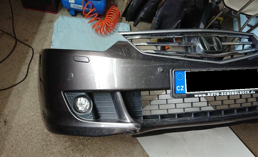

Shanim LP blatnik, nejlepe v tmave sede barve...vcera me nekdo naboril a ujel. Kdybyste meli tip, dejte vdet.

Ahoj, prave jsem delal denni sviceni do myho accorda. Mel jsem prorazenou jednu mlhovku, takze idealni reseni. Hledej DRLFOG90. Montaz a pasovani do predface accorda je porod, ale da se. Pouzil jsem ten puvodni drzak na mlhovky, na par mistech urizl/ubrousil a pomoci nanytovanych L z 0,6 plechu udelal drzaky na venkovni strane. Bohuzel fotku nemam, ale dala by se v pripade zajmu poridit. Elektroinstalace v pohode, spinanych 12V ze senzoru zpatecky. Funguje a sviti to paradne.
Ja se na oplatku zeptam, co se dela s orezlym rameckem stresniho okna? Samozrejme u me stejny pripad, jsou tam kusy rzi, ze se bojim, ze mi nekdy spadnou do oka Úsměv

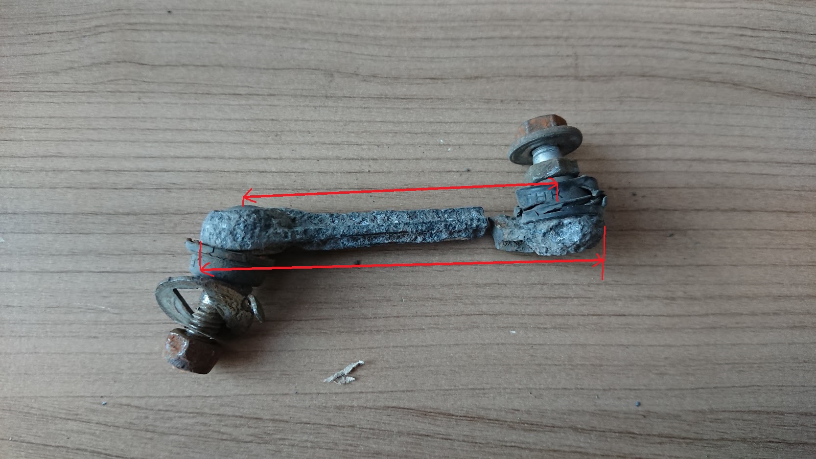

Ahojte pratele,
klasicky problem, ulomila se mi tycka od senzoru zatizeni zadni napravy na CW3 accordu tourer (2009, 110 kw 2.2 dtec).
Uz mam nachystany kloubky a zavitovou tyc, ale problem je, ze se mi zbytek ty tycky ubrousil o rameno a ted nevim, jaka ma byt delka ty tycky, respektive vzdalenost tech kloubu.
Nemate to nekdo zmereny, pripadne poprosim o zmereni? Staci i celkova delka, vzdalenosti stredu kloubu si dopocitam.
Dekuji
Tohle vypadá dobře, takto jsem si to představoval. Jen ta cena za ty světla denního svícení je poněkud vyšší. Můj acco mě ještě navíc znejistil tím, že i v poloze "off" jsou rozsvícený xenony, což je dost nelogický. No a podle toho jak svítěj nízko, tak jsem si téměř jistej že ta tyčka náklonu je taky v pr.. Zjišťoval jsi kolik stojí nová originál v hondě?
U střešního okna je potřeba sundat okno (čtyři šroubky), sundat ta guma co je kolem dokola, rez vybrousit až na zdravý plech. Pak vyčistit a stříknout lakem. Při sundávání si tu gumu nějak označ aby si ji tam pak vracel stejně jak byla, protože to je největší porod, to tam dostat nazpátek. A taky to klidně namaž nějakým olejem, půjde to mnohem líp jí tam narvat zpět.
