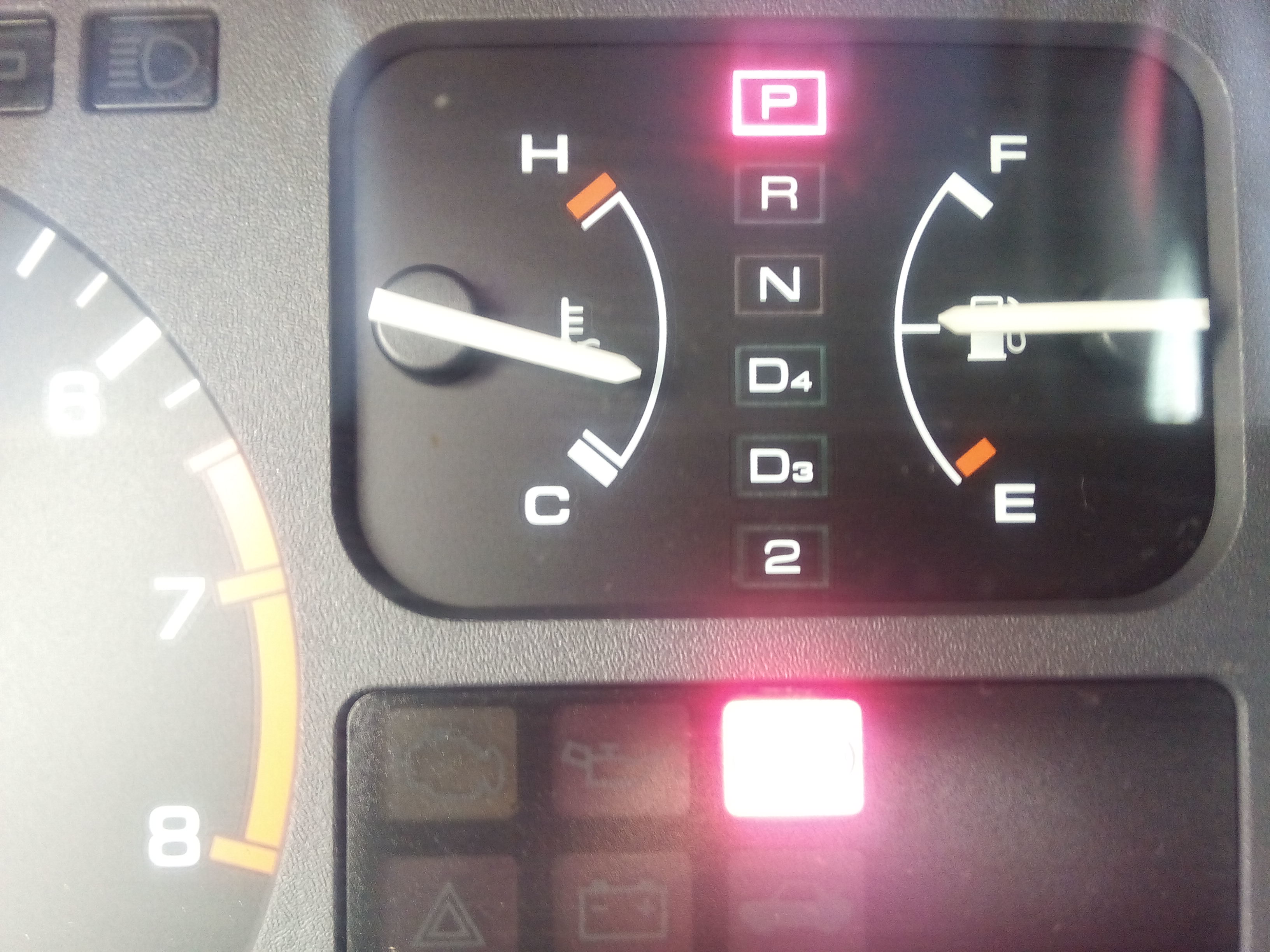

Ahoj,nejak jsem se nachomejtl u c4g a tak jsem si ho koupil Úsměv
Mam ale par dotazu,zajima me velikost palivove nadrze a druhej dotaz se tyka teploty motoru,pripada mi,ze se nejak dlouho ohriva.Rano nez sem vyjel,jsem auto nastartoval a cca po 5 min jsem vyjel a rucicka teplomeru se zacala zvedat po cca 1-2km.Je to normal nebo termostat KO?Prikladam foto budiku,je takhle teplota ok?Me teda pripada rucicka nejak nizko,tak nevim.Diky.

PříspěvekZaslal: 31.10.2018 , 18:47   Citovat
řekl bych, že naprosto standardní Úsměv
dnes ráno jsem vyjížděl, sice dříve než po 5ti min.,ale cca 1-2 km trvalo než se začala zvedat, přeci jen už bylo kolem 5°C
další věc je, že nikdy sem ji neviděl v půlce či nad Velmi šťastný vždycky lehce pod a to jak u crx2g tak c4g Úsměv
po delší jízdě jí mám jen o ždibíček víš jak ty OK
pak je otázkou skutečná teplota vs. ukazatel
navíc od 85°C do 100°C zůstává pořád pod půlkou Velmi šťastný

Nádrž jestli se pamatuju dobře má 42 litrů a ručičku teploty mám víceméně taky v týhle poloze i po výměně termostatu takže bych řekl že je nejspíš ok Mrk

Rucicka teploty je ve spravne poloze.Me sotva zakryva tu vlnku pod teplomerem.
To zahrivani zalezi na motorizaci.Rekl bych,ze d15b2 se zahriva o neco pomalej nez d16a6.

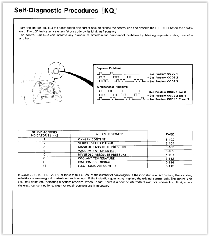

Da se u D15b2 vyblikat kod ridici jednotky?Ma nekde zkratovaci konektor?
Kontrolka mi sice nesviti,ale kdyz motor bezi na volnobeh a pridavam plyn,jakoby se trochu dusi...cim by to mohlo bejt?Jinak normalne jezdi.

piskot je teď offline  piskot
PříspěvekZaslal: 14.11.2018 , 17:51   Citovat
David.306 napsal:
Jasně, že dá.
Screen Shot 11-14-18 at 05.57 PM.JPG, 209.51 kB
