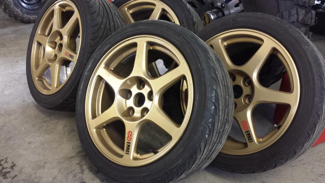

Zdravím všechny H+ ,
chtěl bych se zeptat jak postupovat, koupil jsem CTR 7g s kolama Enkei Evo 8.
Bohužel v TP mam zapsán pouze základní rozměr 205/45 17x7, zatímco kola jsou 17x8. Typový list k nim nebyl.
Někdo nějaký nápad? Předem díky Úsměv

Pokud máš zapsanou velikost kol v TP tak bych neřešil šířku disku hlavně ať máš na kolech správnou velikost pneumatik udávanou v TP Úsměv

Tak jsem to jel letos, bohužel 205 pneu je na 8 dost úzký a je to na první pohled hodně do Ačka. Proto bych si to nechal raději zapsat s nějakým odpovídajícím rozměrem pneumatik.

Teoreticky sehnat nejake 17 (ani nemusi byt x8, samozrejme lepsi, ale vcelku detajl) kola, ke kterym se da sehnat typovy list a povoluji zamysleny rozmer gum (225?).
Dopsat to skrze ty, a pak obout Enkei s tim rozmerem gum. Rozmer pneu pak bude sedel dle TP.
Samozrejme je otazka, zda se cloveku vyplati takova anabaze azda vubec nejaky takhle siroky rozmer na C7g nekdy nekdo szchvalil a ma pro nej Typovy list/ TUV.
Samozrejme nechavam stranou moznost koupit (pucit) kola, na ktery se TL sehnat da, a potrebny rozmer zfalsovat, dopsat a kola vratit / prodat.
To by bylo nemoralni, nezakonne a docela o hubu... ale moznost to je.
