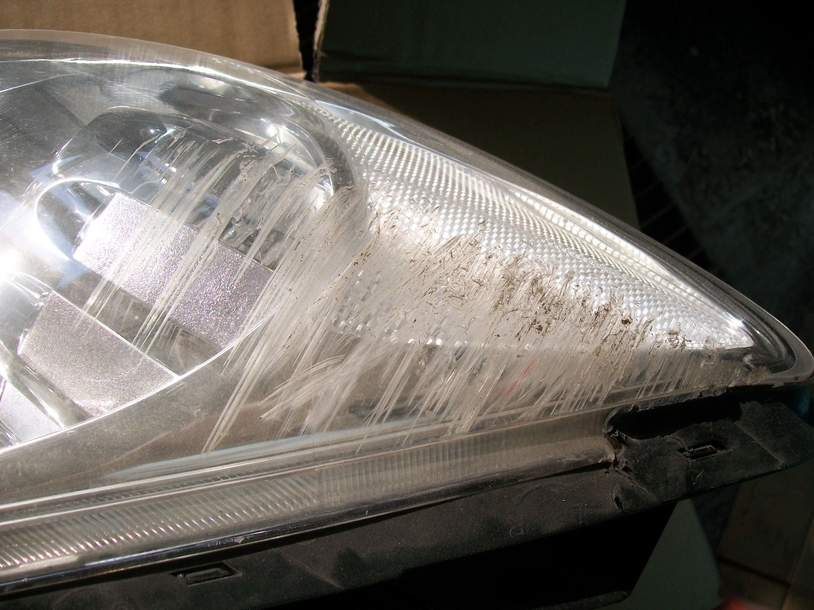

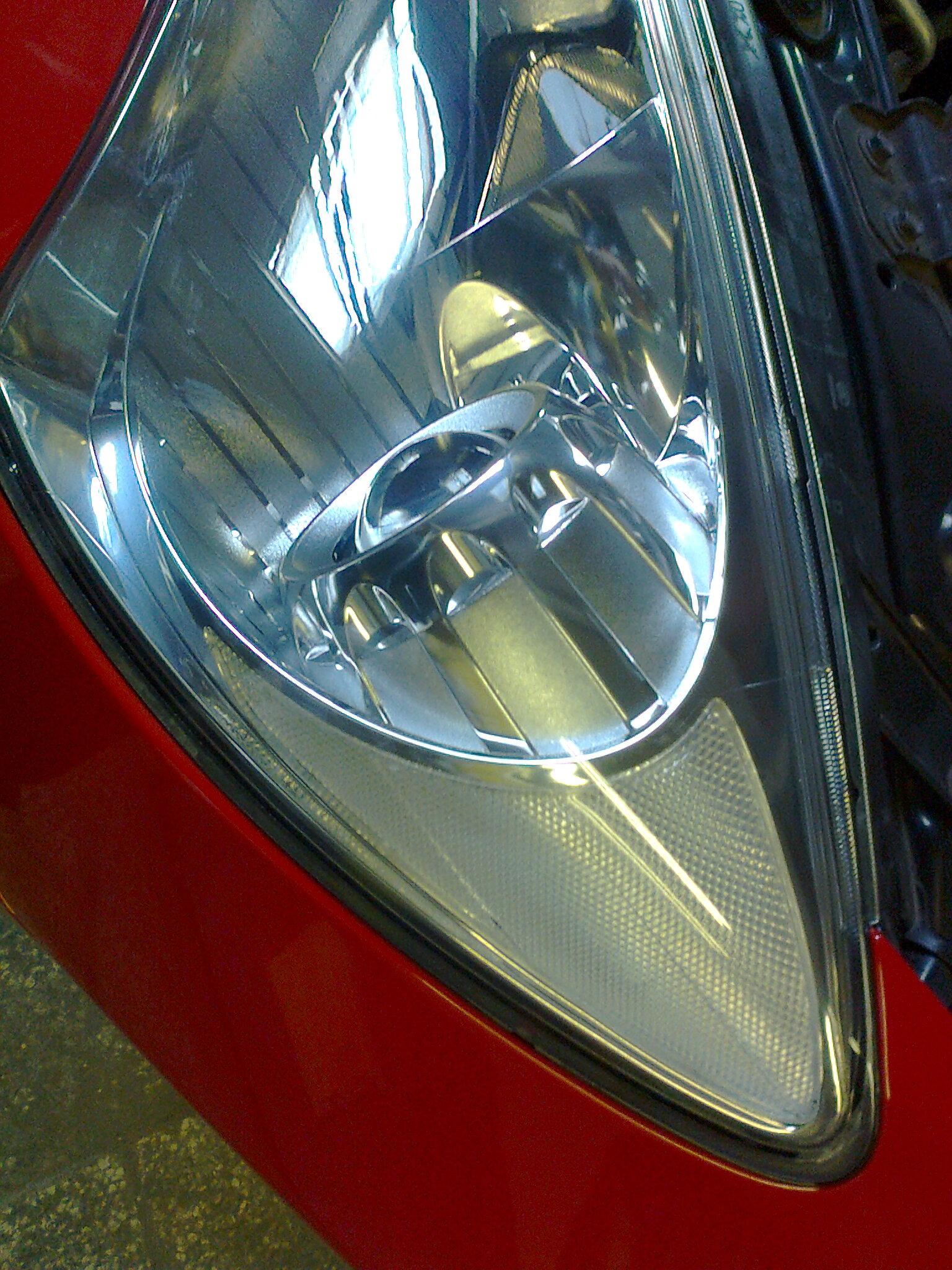

...něco od "stříkače" pro "šudlače" :D sliboval jsem silne poškozene svetlo s hlubokym vrypem cca 2-3mm jak jelo auto přes střechu a škyralo rohem svetla až přes blatník po hrubem asfaltu...tak tady je před a po oprave lakem NE ŠUDLANÍM LEŠTĚNKOU :oops: SNAD TU NIKDO NEBUDE ZAS PSAT ŽE TAM NENI ROZDIL :D tohle tvoje leštenka nedokaze šudlači viď? :?

Prelude 90 napsal:
...něco od "stříkače" pro "šudlače" Velmi šťastný sliboval jsem silne poškozene svetlo s hlubokym vrypem cca 2-3mm jak jelo auto přes střechu a škyralo rohem svetla až přes blatník po hrubem asfaltu...tak tady je před a po oprave lakem NE ŠUDLANÍM LEŠTĚNKOU Se stydím SNAD TU NIKDO NEBUDE ZAS PSAT ŽE TAM NENI ROZDIL Velmi šťastný tohle tvoje leštenka nedokaze šudlači viď? Ble
Proč to vypadá, že každé světlo je jiná strana? cože cože ?

Prelude 90 napsal:
Chceš tím říct,že světlo na horní fotce jen umyješ,odmastíš,přestříkáš bezbarvým lakem a je z toho světlo dole??? Ha ha ha....

To není možný ne? Že by ti lak zalil ty rýhy a odstranil ostré hrany na kterých se láme světlo? A vydrželo to takto alespoň rok?
Protože pokud ano, tak vyhodím profi 3M sadu do koše a budu jen lakovat. Mrk

to muselo projit nakym brousenim ,ale kdyz je to tak ,tak klidne uverim ,kazdopadne bych chtel vedet co majitel udela az po nakem case svetlo zmatneje a bude ho chtit prolestit Velmi šťastný ja takhle sel lestit matny svetla na anglanovy a ejhle nasel jsem tam pod lakem o kterem jsem nevedel podobny skrabance a mel jsem co delat abych je zbrousil a vylestil do takoveho stavu Velmi šťastný
Ako som písal, treba na to použit ten lak čo som postol, stojí to síce 500 kč ale tým sa zaručí že svetlo vydrží v takom stave ako po prebrúsení. Vosk a podobne je len krátkodobe riešenie a treba to aplikovat pravidelne.

...co to s vama se vsema jee? ja vam tady vyzrazuju vychytavku jak prase a misto vděku jen same ha ha a vymyslite same ho... jak to poplivat :KO: takze odpovim tem co nechápou a nepatří k autům :kissme: DOPIS-když nepoznal že je to svetlo otočene o 90stupnu a vsunute v blatniku :KO: KMODA - si radeji pujde koupit druhe svetlo a vyhodi tisice než aby ho opravil a 200kč HA HA
RIZEK- tu sadu si nech na šudlani laku a novejch svetel...prečti si par stranek zpet a zjistis ze to takhle uz delam 10let...a vsimni si že vrypy jsou az u vrchu v rohu kde je bila odrazka za čočkou smerem dopředu vryp slábne do ztracena a to šlo rozbrousit...
DOHCVTEC- rozbrus probehl,když pouzijes dobrej lak tak ho neni treba porad do nekonecna šudlat...
MARKOS-zadnej vosk a uz vubec NIC NIKDY NIKDO NESTRIKEJTE NA AUTO VE SPEJI :!: :!: :!: sprej je jenom same redidlo a zadnej matroš !

Prelude 90: měl by si napsat pravdu o tom světle výše. Určitě nestačí jen lak. Musíš ty vrypy normálně rozbrousit,celé plexi obrousit klasicky do hladka,jen možná vynecháš poslední krok leštění (asi 5 minut),zase musíš mít nástroje na lakování nebo to odvézt do lakovny...

[quote="Kmóďa"]Prelude 90: měl by si napsat pravdu o tom světle výše. Určitě nestačí jen lak. Musíš ty vrypy normálně rozbrousit,celé plexi obrousit klasicky do hladka,jen možná vynecháš poslední krok leštění (asi 5 minut),zase musíš mít nástroje na lakování nebo to odvézt do lakovny...[/quote] pravdu ? nehodicí se to slovo ...to používej pokud nekdo bude lhát ...myslíš asi pracovní postup ktery sem psal na předchozí stránce asi nekolikrát vč.stříkání a lakovnu na svetlo taky nepotřebuješ stačí garáž když uz na to dojde...pokud nema nekdo znameho lakyru...ale to snad ma dnes uz kazdej ne? tak adios :sopta:

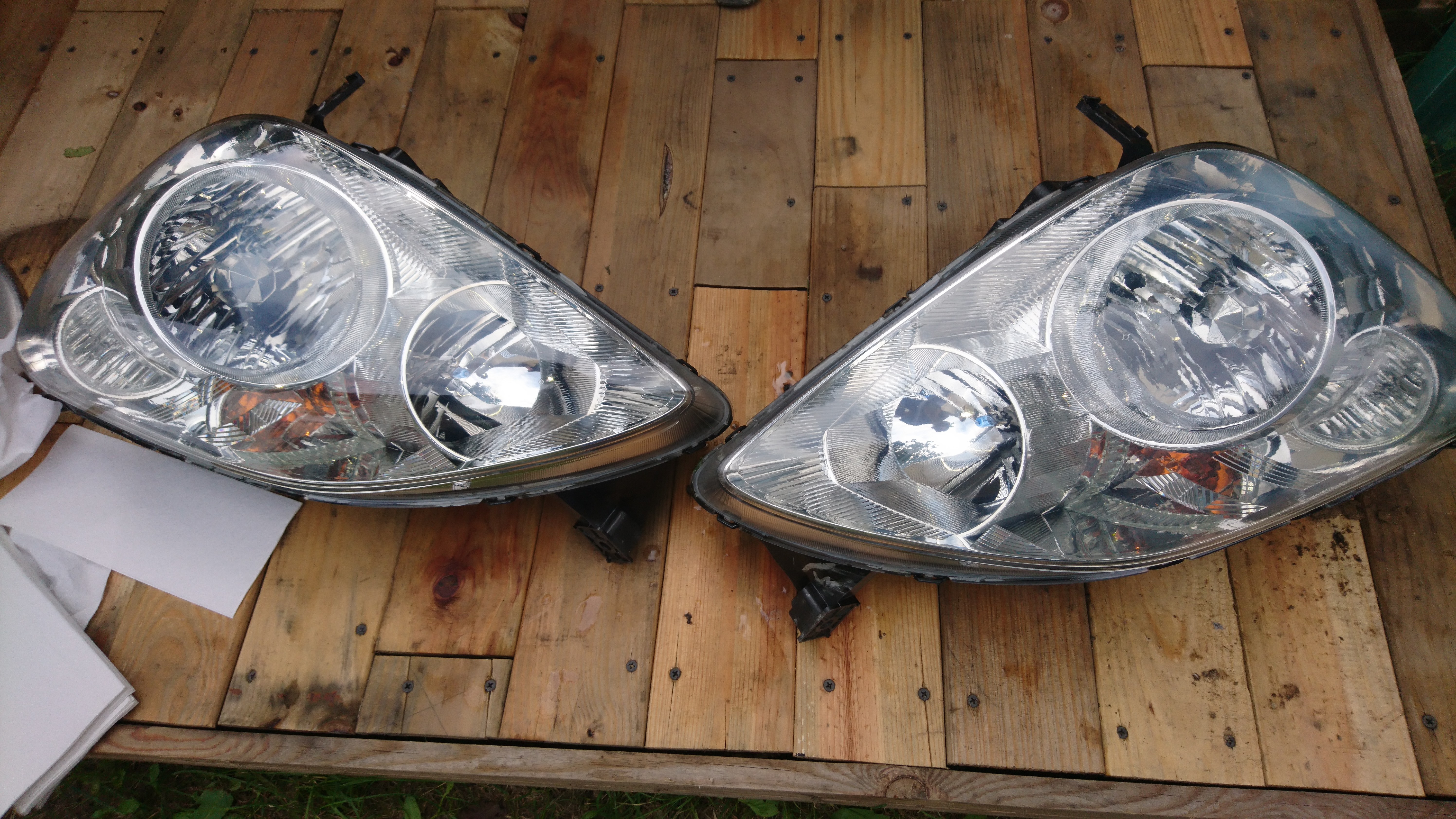

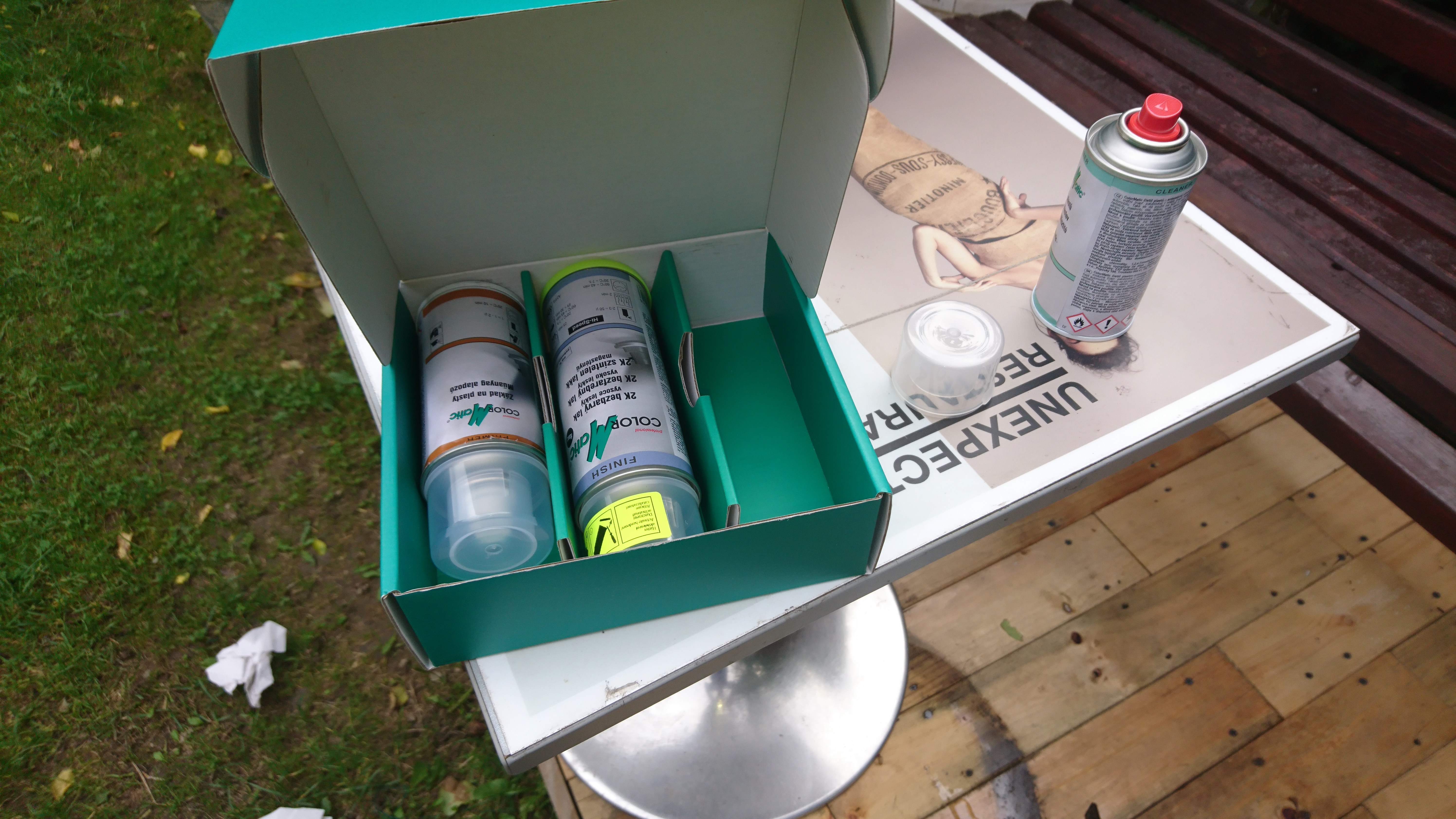

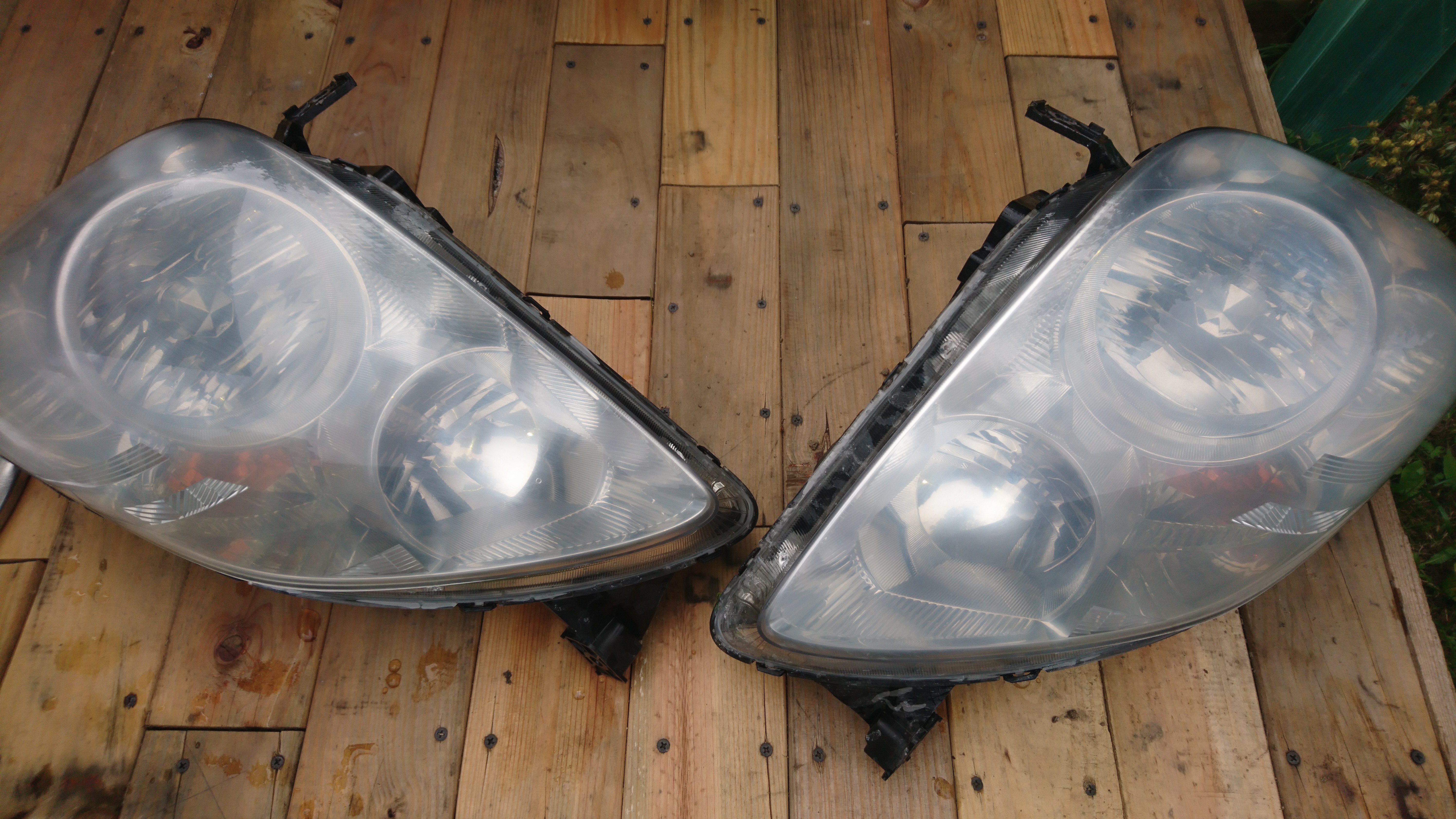

Tak já už vyzkoušel jak leštění to teda bylo nic moc a teď sadu lakování od motipu a světe div se naprosto luxusní Úsměv

Krása nádhera. BOli na svetlách predtým aj mikropraskliny (viditeľné pri zapnutých svetlách)?

Tak micropraskliny tam byly a teď po rozsvícení tam jsou vidět jinak je to ale v pohodě ten lak taky nezaleje vše Úsměv pak udělám ještě fotku těch prasklin

Tie vedia nepríjemne lámať lúče svetla

No jedno je hlavní že v noci vidím úplně nádherně oproti tomu jaké to bylo původně po koupi

Ešte otázka, z fotky sa mi zdá že to docela láme svetlo, keď sa pozeráš cez svetlo ,je ten lak vidieť? myslím že či to nespraví bordel s prechodom svetla, lebo už som raz takto videl nalakované svetlo a spôsobovalo to hodne problémov pri lome svetla.
