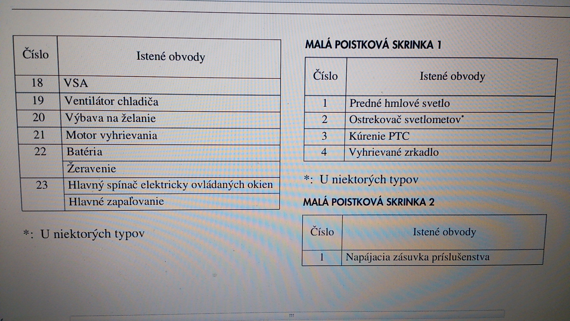

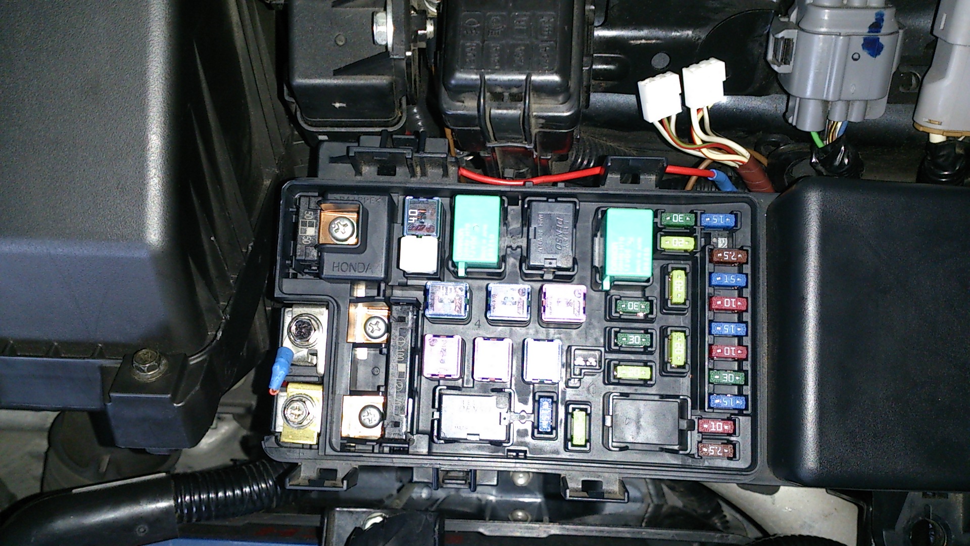

Zdravím, chtěl jsem si namontovat tento systém svícení do vozu Honda Accord 2006 diesel.
jenže po montáži to vyhodilo hlášku Check system a auto spadlo do nouzového režimu !
Montáž provaděl autoelekrikář (ja ji moc nehovím Smutný )tak jsem k němu zajel napích mi to na diagnostiku a ta vyhodila hlášku AD 04,vymazal a byl klid ,ale na druhý den jsem nastartoval a zase se to opakovalo.
Zapojeni jsme použili s pojiskové skříně od motoru .
Dalkové světla s pojistky č.3,5
Parkovačka ze č.4
Ovladáni 12+ KEY č.21
plus s přívodu od baterky
mínus na na káru dop šroubek
Děkuji za kažkou odpověď co by to mohlo být Bueee

Zatím pořád bez úspěchu,jinak toto mi napsal výrobce.Ale jedu teď na týden pryč tak to nemám čas řešit naštvanej
Dobry den.
Dulezite je, aby rizeni zarovek bylo v patici u svetel co neblize k zarovkam. Zarovky jsou rizene frekvencne. Pravdepodobne by to chtelo vradit diodu k zarovkam aby se napeti nevracelo do vozu. Byla by to asi prvni honda co bychom resili. Neeviduji podobny pripad.
JA:o diodách neni v manuálu nic psáno,a není vadný AHD?
O diodach ne. Zatim to nikomu nedelalo. Ale opravdu u zarovek by to meli byt. Frekvencni rizeni bude u neprizpusobeneho vedeni delat intenferencni spicky. Chyba v modulu urcite ne
