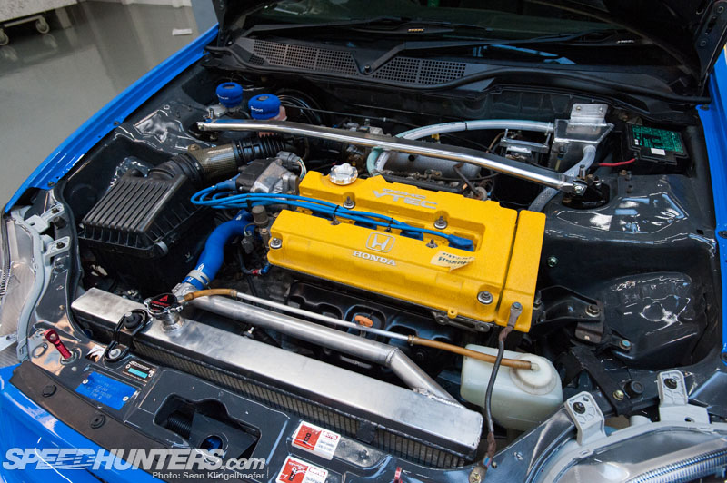

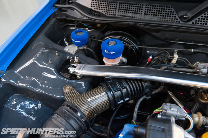

amen brother Úsměv dokonce i panove od spoonu nechavaj seriovej box Úsměv proc asi ..
Spoon-EK-Civic-22.jpg, 166.91 kB
Spoon-EK-Civic-23.jpg, 136.84 kB
