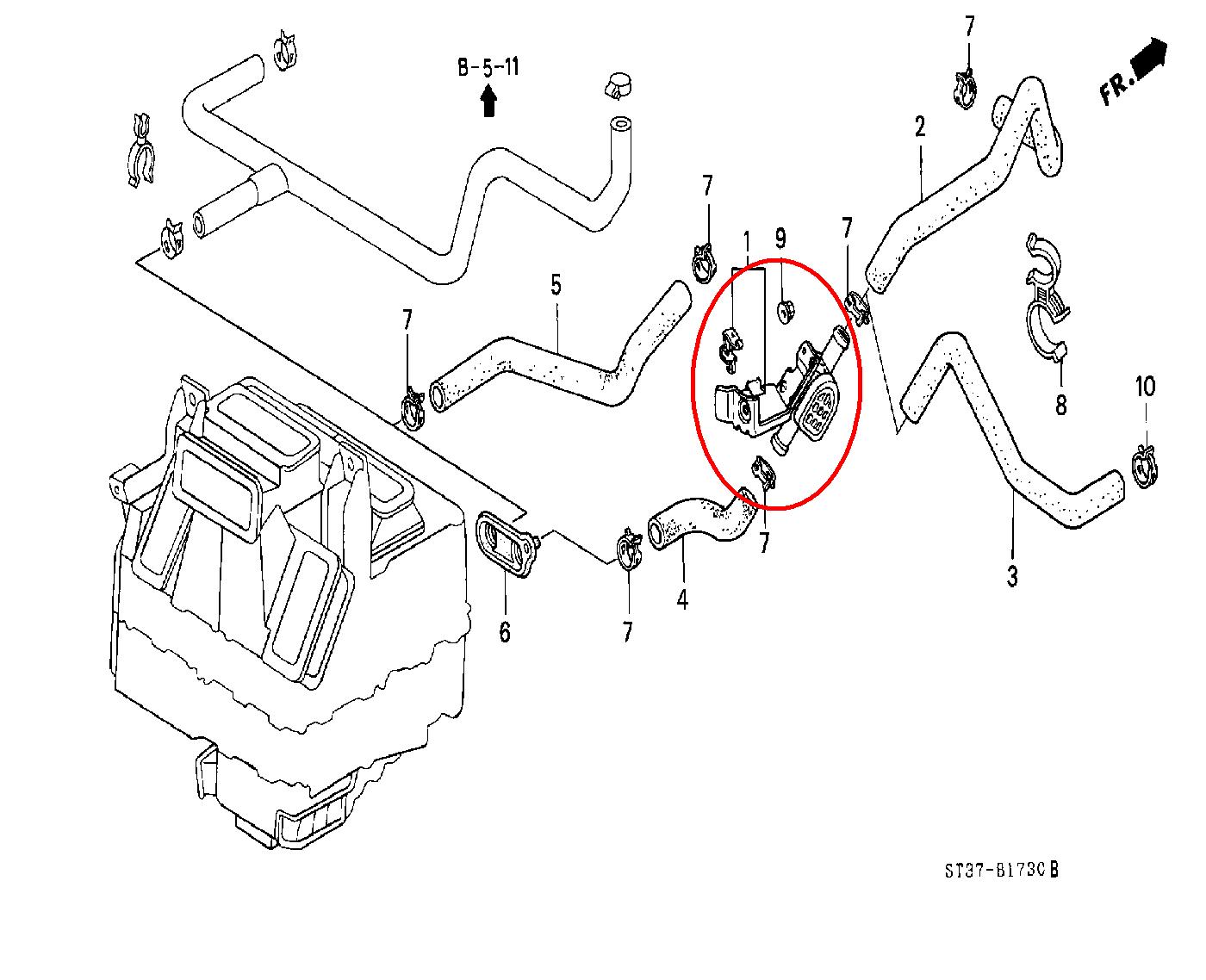

Anglán mi furt absolutně netopí, dneska jsem vypojil hadici z chladice, proplach jsem ho cistou horkou vodou, dal jsem tam novou chladicovku, jelikoz mam odvzdusnovak prasklej a lepenej tak odvzdusnuju pres vicko chladice, nechal jsem zahrat motor, vzal jsem si rukavice, odpustil jsem paru z chladice, a absolutne nic, ani naznak teplyho vzduchu z vydechu, tahlo taha za tu zlutou plastovou vec pod stredovym tunelem, u spolujezdce pod kastlíkem se to tam taky hejbá když otáčim ovladačem ventilace, obě hadice vedoucí pod čelním sklem do interiéru horký, a přesto prostě netopí netopí netopí ... Smutný
edit : termostat jsem už dával novej a stejně to topit nezačlo

Zdarec, ten kohout v prostoru u motoru co jde do topení ti otvírá? Jinak už jsi vypsal vše co by se dalo zkontrolovat. Honda
topení.JPG, 152.56 kB

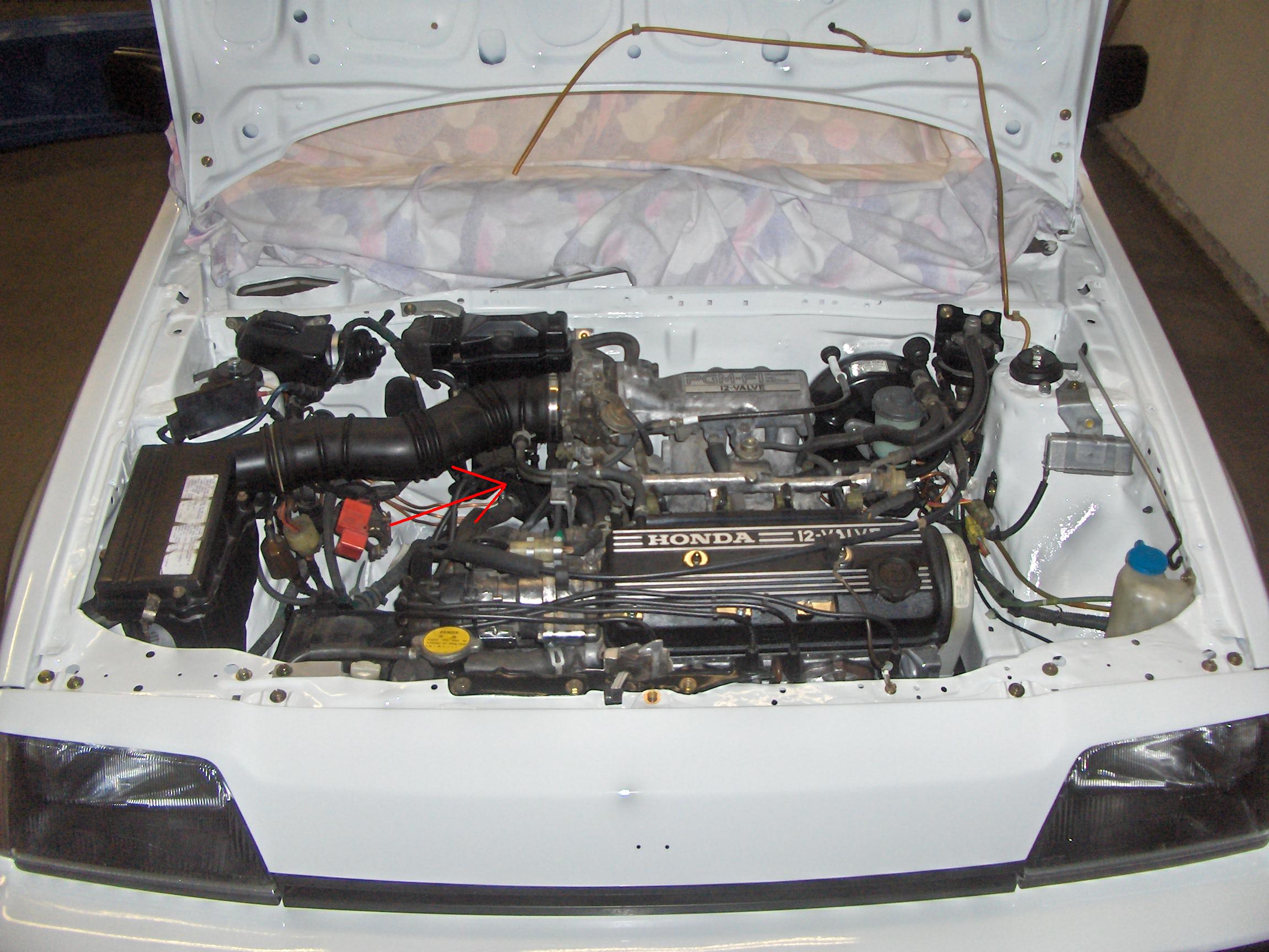

Diku Dik, zejtra bych to overil ale neporadil bys mi jak to zkontrolovat jestli to dela co ma? Popripade i jak to prinutit delat co to delat ma Mr. Green OK

Pokud se nepletu, což je docela možný Velmi šťastný tak je to ovladáný právě kolečkem topení z kabyny. Lanko, či drát (nevim jak to nazvat) jde z kabyny přes příčku k motoru k tomu kohoutu, musel by ti jedině vyskočit z ovládání, nebo být strhanej, nebo utrhlej mechanismus přímo v tom kohoutu.
Jde na něj dostat rukou, ale blbě, zkusit to otevřít a zavřít ručně, jestli to má nějakej odpor nebo to chodí volně (myslím jestli se vůbec otvírá a zavírá).
Nachází se po levé straně za motorem, když stojíš před autem, viz foto ilustrační, není to anglán, ale místo je +- stejný. Na fotce je to ještě v ochranné plastové krabyčce, anglán ji nemá, jde vidět přímo to ovládání.
Snad je to z toho popisu k pochopení. přátele

tak jsem to zkontroloval a to táhlo na tom mechanismu se hejbe, a tak volně jako že by to nepracovalo to taky zrovna nešlo, hadice až k tomu byla horká Smutný takže furt netopí, a dneska nám tu začal padat sníh KO v čem to sakra vězí ? to mi hlava nebere

Snad uz jedine ucpany topny teleso ve ventilaci (trubka horka, ale voda zkrz nejde. Asi nejjednodusejc overit v miste toho ventilu a najit zpetnou hadici co vede skrz prepazku do telesa a zkusit zda je pruchozi, proplachnout obracenym smerem. (Vyndavat to teleso nic moc...).
