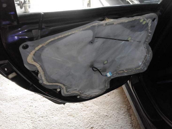

Tapecír byl uvolněn a následovalo odpojení konektoru pro ovládání okna a odpojení bovdenu od kliky. To druhé bylo relativně v pohodě, horší to bylo s tím konektorem. Byť mám docela malou ruku tak jsem měl sakra potíž konektor vypojit a ještě k tomu vytáhnout z tapecíru. Ale i to se podařilo. Pak jsem odlepil ochrannou fólii a voala, měl jsem přístup k brzdě dveří.

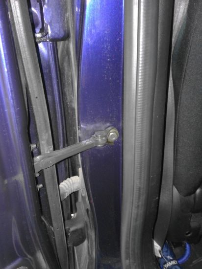

Pro demontáž budete potřebovat klíč 10mm (demontáž za dveří) a nástrčkový klíč 12mm pro demontáž táhla ze sloupku. Nepochopil jsem proč, asi je to standard v Asii, jsou šrouby M8 vybaveny hexagonální hlavou 12, v Evropě je standardem 13 a 14.

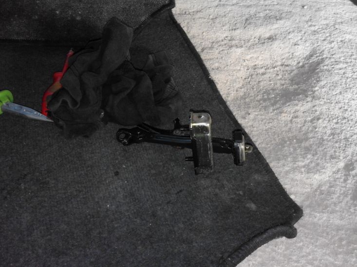

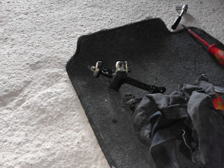

Pak již standardní procedura, ala ježek z klece ven, a mechanismus je venku ze dveří. Napadlo mě, jestli náhodou konstruktéři Hondy nebyly fanouškové Jaroslava Foglara, a jako modlu měli knihu Záhada hlavolamu, protože toto k tomu zcela evokuje.
Nuže tedy, mechanismus byl venku a byla nutná dokonalá očista.
K tomu lze použít mnoho chemických prostředků, jelikož jsem majitelem vozu s motorem KA24Axx (to poslední číslo nevím) tak jsem bohužel neměl po ruce naftu ba ani petrolej. K tomuto účelu jsem musel tedy použít docela drahý prostředek a tím bylo cca 1/3 plechovky WD40. Naštěstí žena před časem vyřadila jeden pekáč na buchty takže mi odpadla procedura vysvětlování, na co potřebují teflonový pekáč, a mohl jsem čistit a prát.

Mno, v základu se jedná o pár protilehlých kuličkových domečků, které za pomoci pružin svírají mezi těmito domečky táhlo, na kterém jsou prolisy lícující s kuličkami. Na táhle jsou výrazné nálitky, jež tvoří jednotlivé polohy otevření dveří. Plastové domečky jsou vybaveny kuličkovým ložiskem aby se snížilo tření, respektive aby bylo dosaženo valivého odporu namísto třecího odporu. Táhlo je na konci vybaveni pevným dorazem s pryžovou tlumící vložkou. Pevný doraz je zajištěn nalisovaným kolíkem.

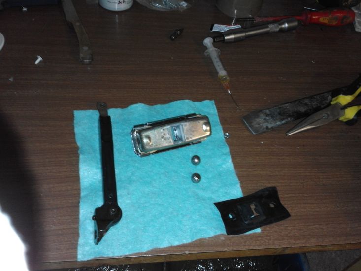

Tentokrát jsem musel mechanismus více rozdělat. Pomocí jemného nářadí: svěráku, kladiva, nástrčného klíče (oříšku) M6 jsem vytřískal čep z táhla. Táhlo bez dorazu jsem vytáhl z mechanismu a začal studovat, kde je problém. Po chvíli jsem zjistil, že i když je mechanismus dokonale promazán, tak se kuličky v domečku neotáčí. Ale jak je z tam dostat ven ?
Vskutku Nerudovská otázka. Jelikož bez většího mechanického zásahu by mechanismus nešlo rozdělat. Ty 2 pružiny, které se svou silou směle mohou rovnat k vratné pružině Sturmgewehru 44 nebo jiné automatické zbraně, mě ani chvilku nenechali na pochybách, že by demontáž mohla skončit fatálně.

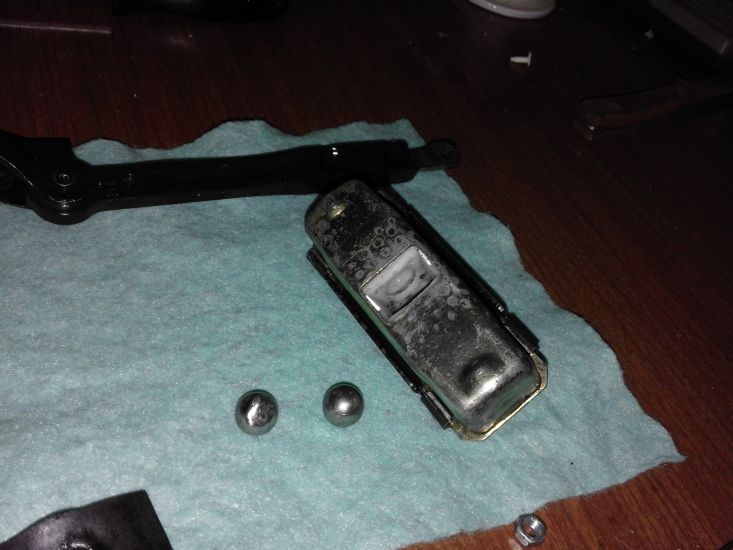

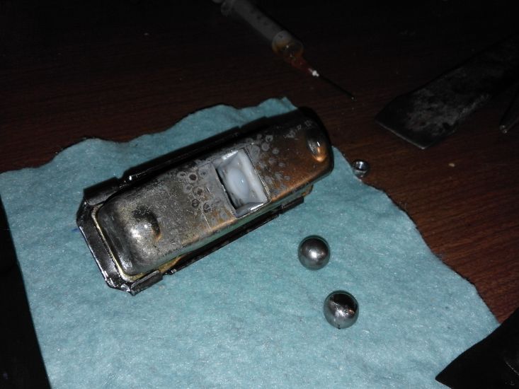

Takže jsem mezi domečky vložil matici M5 a pomocí SIKA kleští jsem jeden domeček stlačil vůči rámu mechanismu, tím, jsem zvětšil otvor pro vytažení kuličky. Bohužel jsem si myslel, že takto vzniklý otvor bude stačit. Mýlil jsem se a jelikož z celého mechanismu ještě kapal olej+WD40 tak se mi kleště smekly a i s matkou letěly k zemi. To mě ani tak nepálilo jako ty zcvaklé prsty. Pro další pokus jsem tedy použil matici M4 a to se již kuličky postupně poroučely ven. Až teď jsem zjistil konkrétní závadu. Jedna z kuliček byla zbroušena natolik, že ji již nebylo možné považovat za kuličku, měla nepravidelný tvar, obdobný geoidu. Jedna však vypadala dobře. Nástroj s kódovým označení « šuplera » mi řekl, že kulička má průměr 11.9 mm, zajímavý rozměr. Naštěstí otec po delším hledání našel nějaká ložiska. Sice měla průměr 11 mm ale i tak by to mohlo stačit.
Lůžka kuliček jsem promazal mazacím tukem, a zpětnou sborkou jsem kuličky vložil do domečků. Domečky jsem promazala taktéž mazacím tukem a poskládal celý mechanismus zpět. Vlisování kolíku bylo tentokráte tišší, stačilo použít již jen svěráček a kladivo mohlo odpočívat. Sousedi si mohli v době oběda v klidu vychutnat oběd. S mechanismem jsem se opět vydal ke dveřím vozu.
