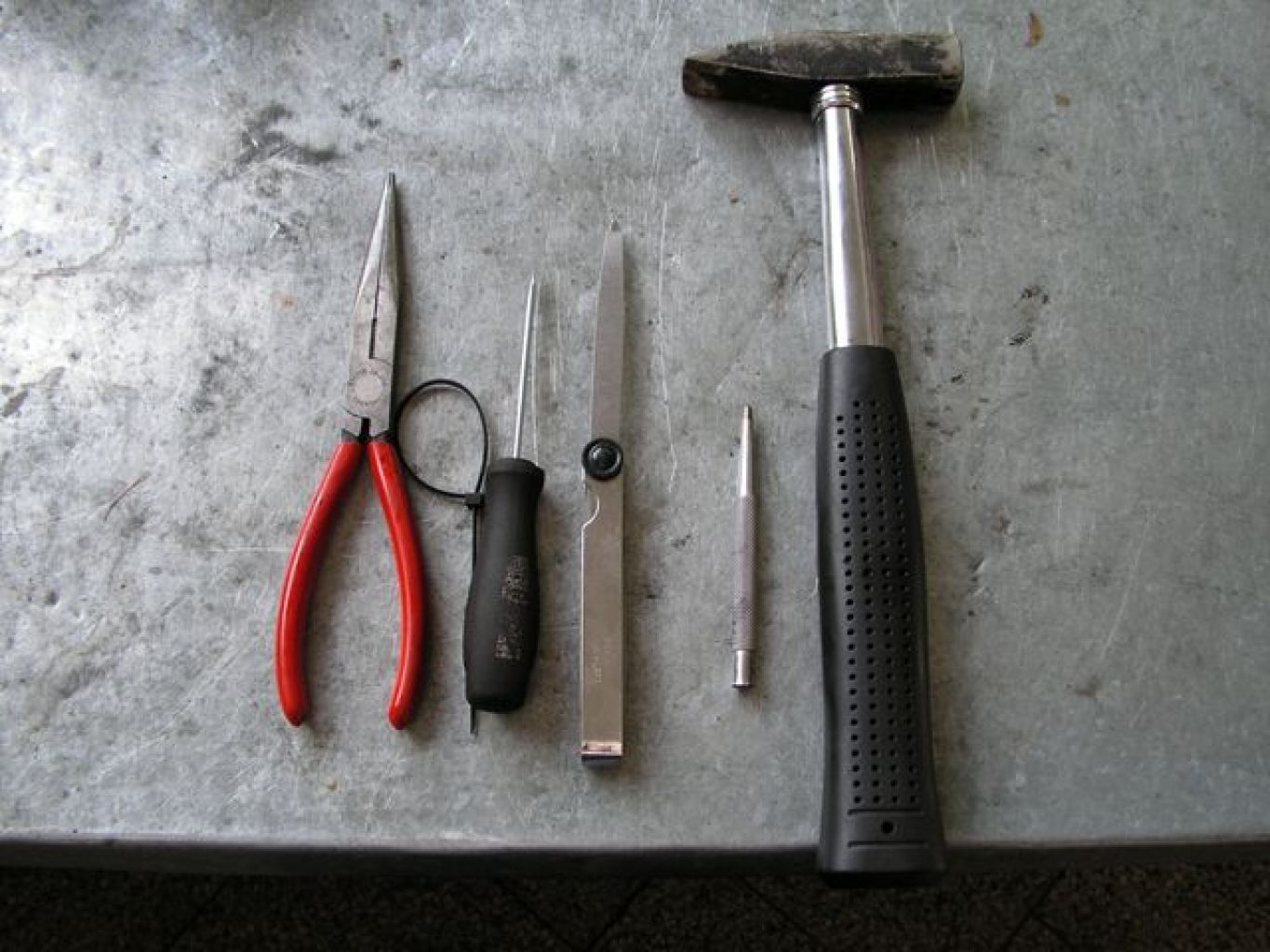

Takže co budeme potřebovat?
Budeme potřebovat dlouhé kombinované kleště (čápovky), elektrikářskou zdrhovací pásku, tenký plochý šroubovák, starou známou upravenou ventilovou měrku, kladivo a důlčík.

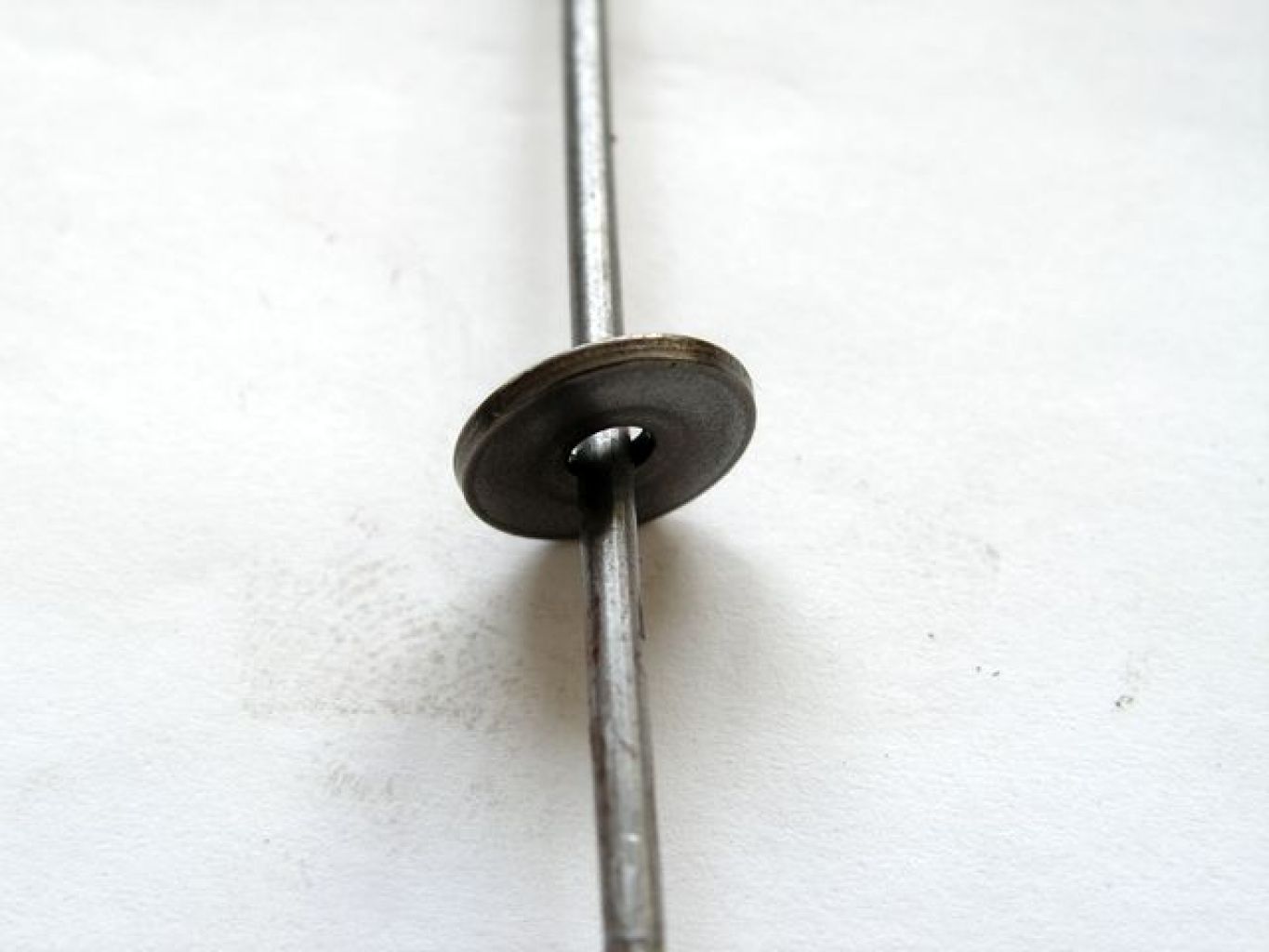

Přišel jsem na to, že je rozdíl v tlačné dělící podložce, konkrétně v tom, že nemá osazení na pružiny (viz foto). Nevím k čemu to je dobré, ale problém přilepení styčných ploch podložky a pístku přetrvává i u této varianty.
Dál jsem se snažil vyfotit detail podložky fungujícího LMA, aby bylo všem jasné, že hladká opravdu není. Naopak. Je hodně pórovitá, i když už tam je náznak zaleštění.

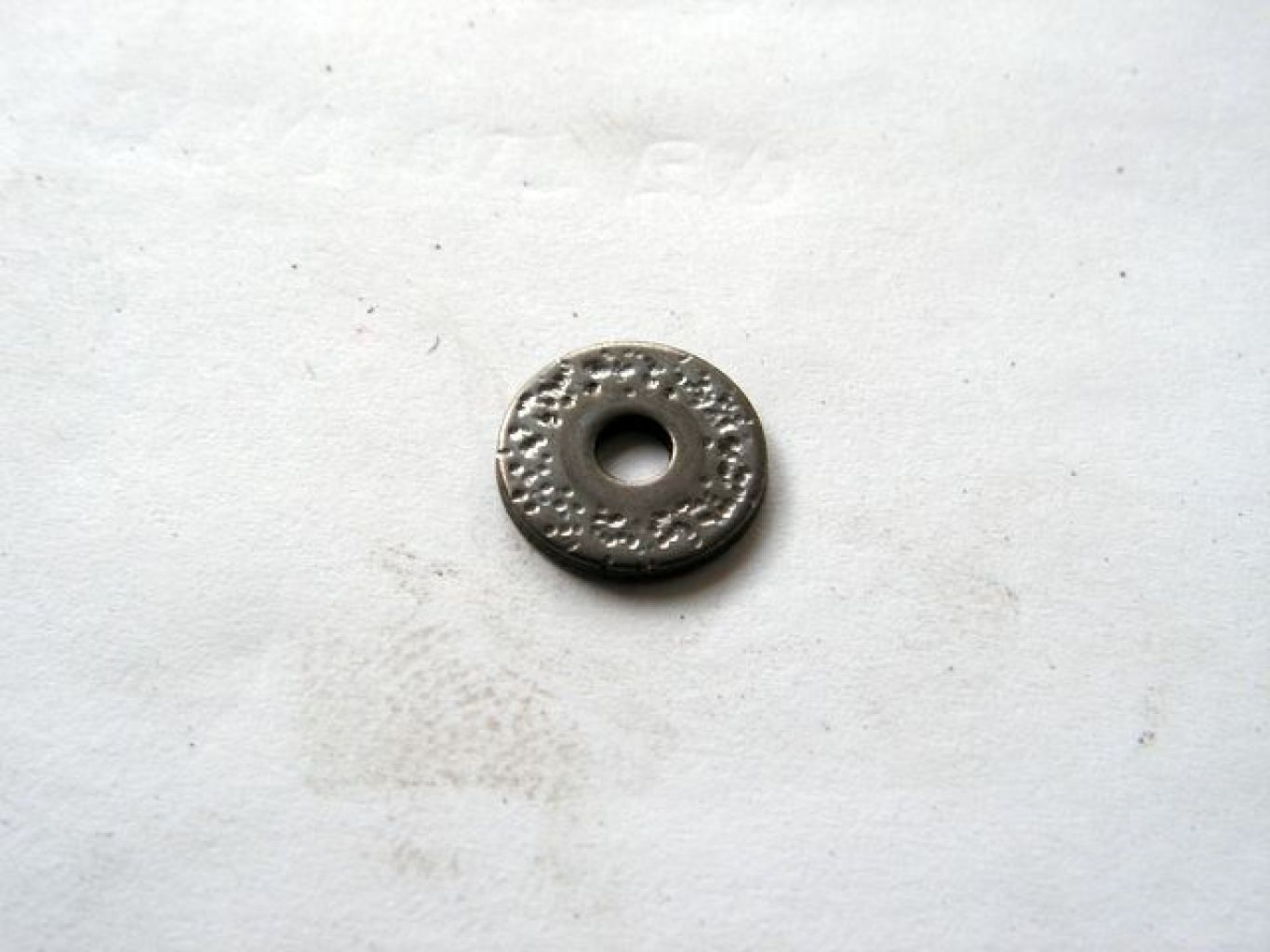

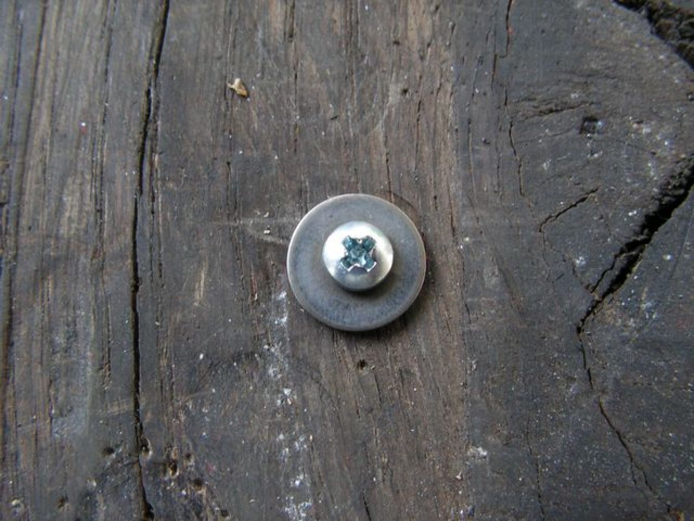

Ta spočívá zase v úpravě tlačné dělící podložky.Volil jsem trochu tvrdý a hrubý způsob, který ale funguje.
Podložku jsem přišrouboval do dřevěného špalku, aby se nehýbala, a do styčné plochy jsem udělal důlčíkem a kladivem důlky (viz foto). Po této úpravě LMA opět funguje bez problému, dokonce i bez natažení pružinky, kterou ale stejně doporučuji natáhnout. Nic se tím nezkazí.
