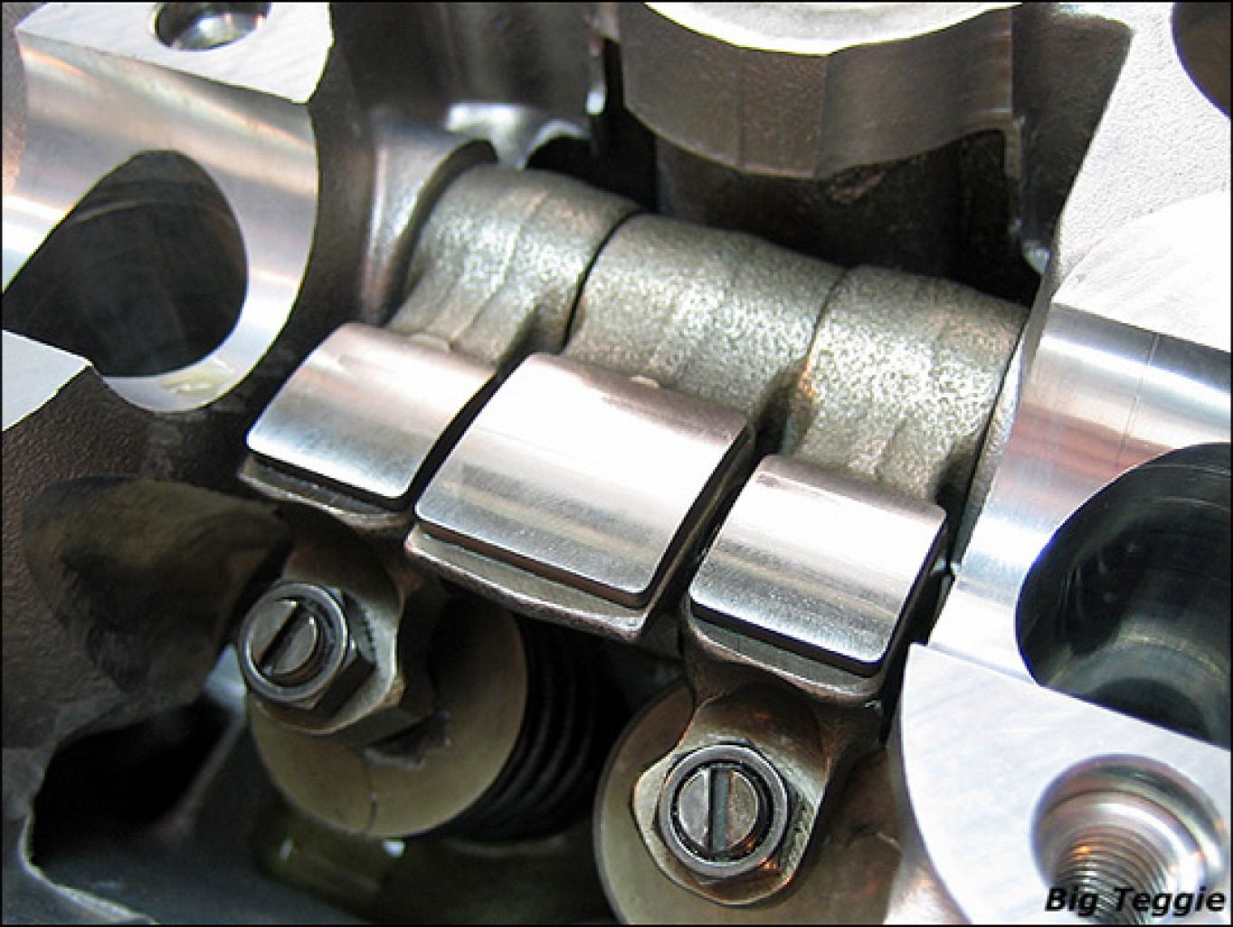

Kde se vlastně LMA nachází?
LMA se nachází pod prostředním vahadlem v sestavě třech vahadel viz obr.

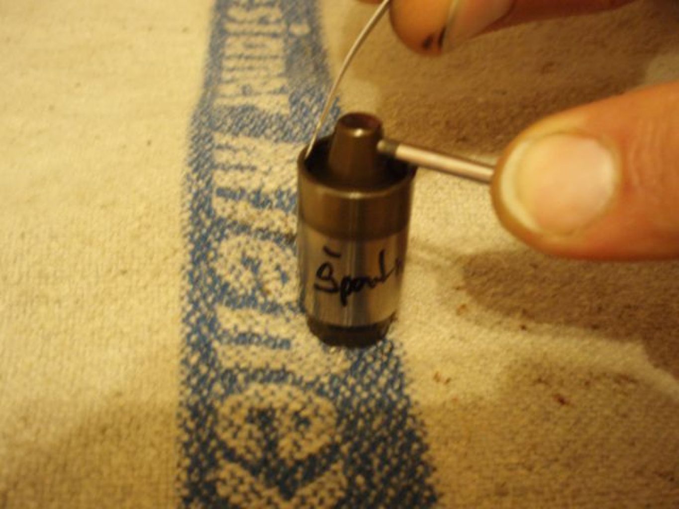

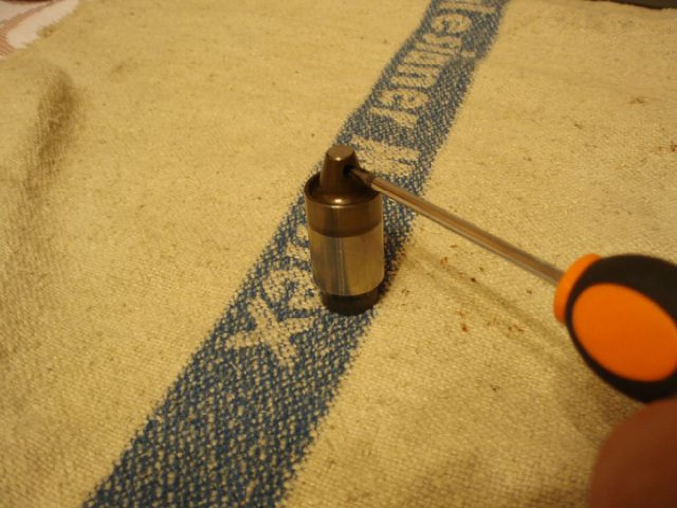

První a dá se říct, že největší problém byl v tom, jak LMA vůbec rozebrat, respektive jakým nástrojem vyndat vnitřní pérovou závlačku. Nebudu tu obšírně popisovat všechny neúspěšné pokusy a přejdu raději rovnou k věci. Na brusce jsem si upravil spárovou měrku na ventily 0.45mm (viz obr.).

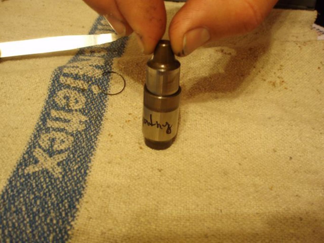

Pístek jsem zatlačil lehce dovnitř a pérovou závlačku jsem pomocí měrky v místech cca 5mm od zámku závlačky vyloupnul z drážky a demontoval. No a pak už to jde jako po másle.

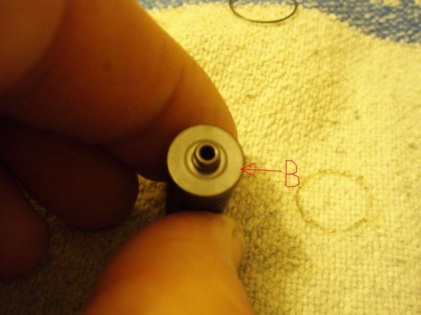

Po rozebraní jsem zjistil, že je LMA zevnitř čisté, takže nečistota nemá s jeho nefunkčnosti nic společného. Nejvíc mě zarazilo, že v suchem stavu (odmaštěné) funguje normálně. Po opětovném namazání olejem je ovšem LMA opět nefunkční. Po bližším zkoumaní jsem přišel na to, že olej slepuje dosedací plochu A v pístku a dosedací plochu B na dělicí tlačné podložce mezi pružinami.
Po zdrsnění dosedací plochy B brusným papírem č. 60 a opětovném složení a namazaní fungovalo LMA téměř stoprocentně.
