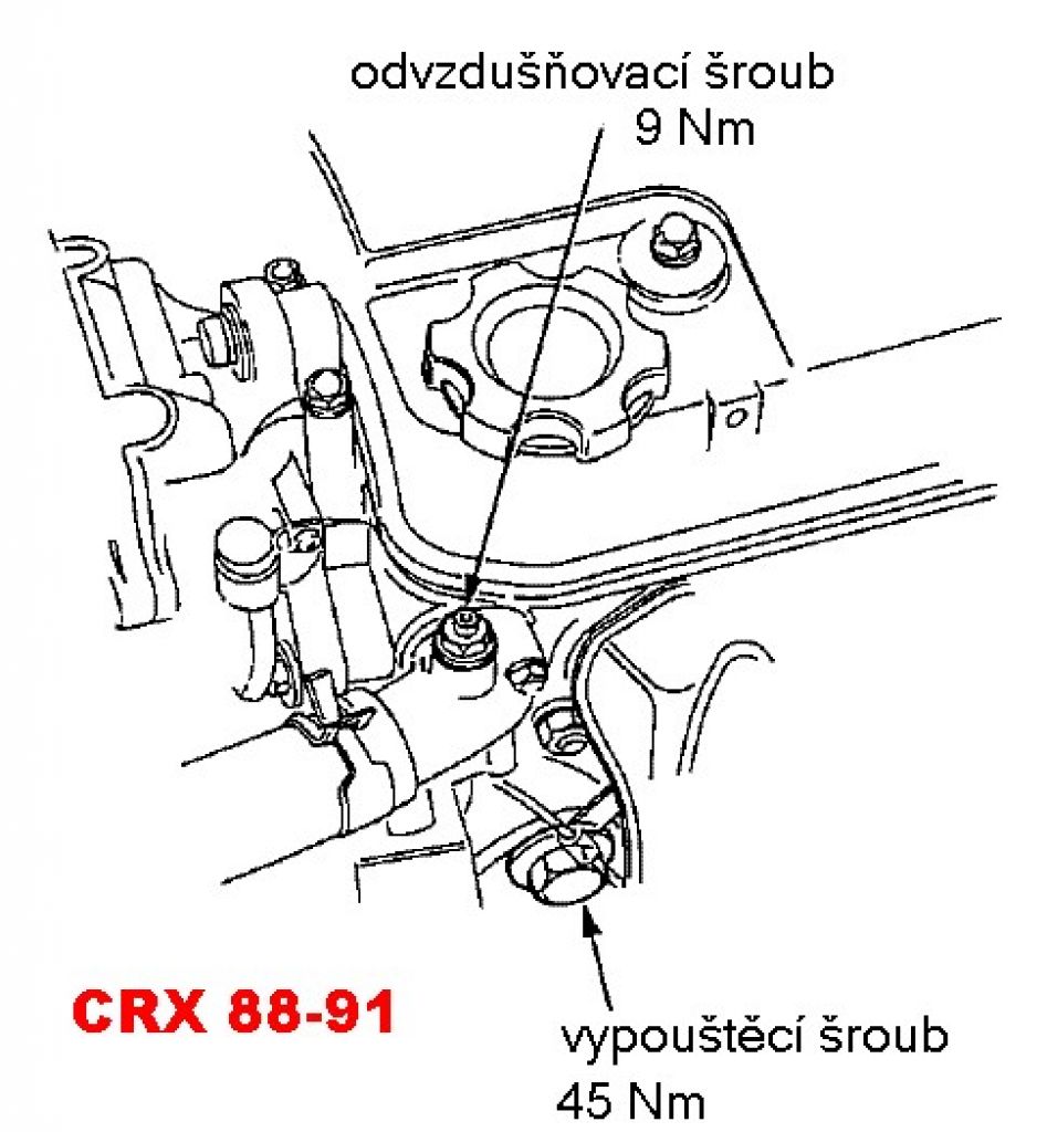

2. Při studeném motoru sundejte víčko chladiče a odšroubujte vypouštěcí zátku ve spodní části chladiče.

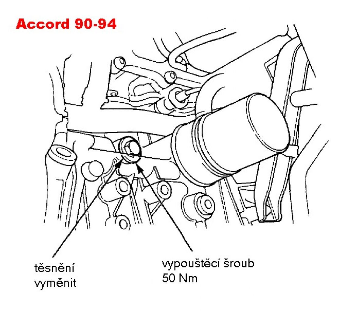

3. Vyšroubujte vypouštěcí šroub na zadní straně bloku válců.
4. Po vypuštění chladící kapaliny z bloku válců namažte šroub těsnícím tmelem a s novou těsnící podložkou jej zašroubujte zpět.
5. Zašroubujte zpět vypouštěcí zátku chladiče.

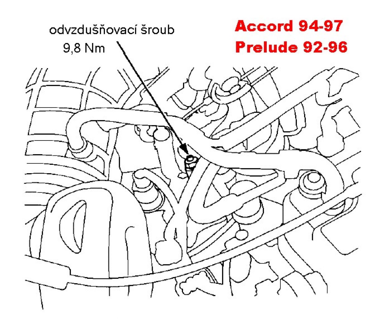

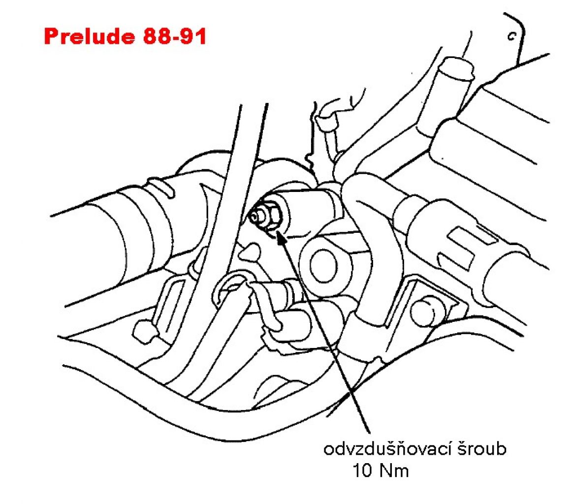

8. Na tělese termostatu povolte odvzdušňovací šroub. Začněte plnit chladící systém horním hrdlem chladiče až k jeho spodnímu okraji. Odvzdušňovací šroub opět utáhněte hned jak odvzdušňovacím otvorem začne proudit pramínek kapaliny bez bublin. Kapalinu, která unikla odvzdušňovacím šroubem setřete mokrým hadrem.
pozn. Utahujte a povolujte s citem! Pokud vám odvzdušňovací šroub nepůjde povolit, protože to u vašeho auta nikdo nikdy nedělal, tak tento bod raději přeskočte. Pokud budete utahovat příliš, dopadnete takto:

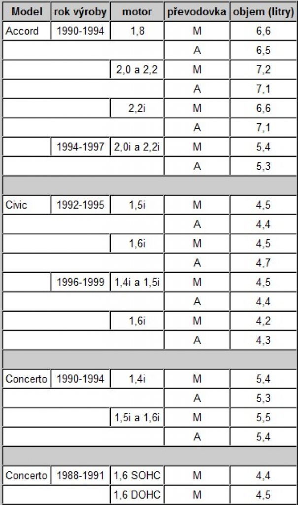

Objemy chladících soustav
