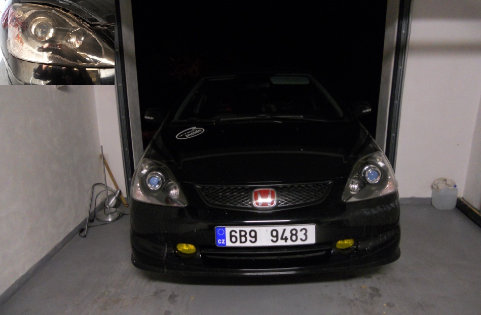

 Popis: Sorry za spam vím že jsem tu měl fotku včera ale nedalo mi to sem nedát, stravil jsem nad tím 4 hodiny a nemužu se skoro ani najist :D
Renovace světel

Čím si to dělal?? Velmi šťastný

To je tim renovacnim pripravkem? Dopadlo to podle tvych predstav, nebo ne? Taky bych do toho sel, ale pokud nedoporucis, tak na to prdim, ale vypada to v pohode OK

buungee: jo dělal stal 2OO ale jestly se do toho chystaš tak si kup unašeč na vrtačku třeba s lešticím kotoučem a ušetříš si tak 2 hodiny času ručně je to fakt makačka. a dopadlo to celkem dobře na to jakej jsem packal ale u prvniho světla jsem myslel že si to druhý radši koupim Velmi šťastný ale když jsem to pak videl tak me to trošku povzbudilo ...

hezký OK taky se chystám,ale až po zimě Úsměv

na druhem obrazku je videt rýha asi 0,4 mm taky šla krasně pryč ale na tu už byl potřeba hrubší papír.
