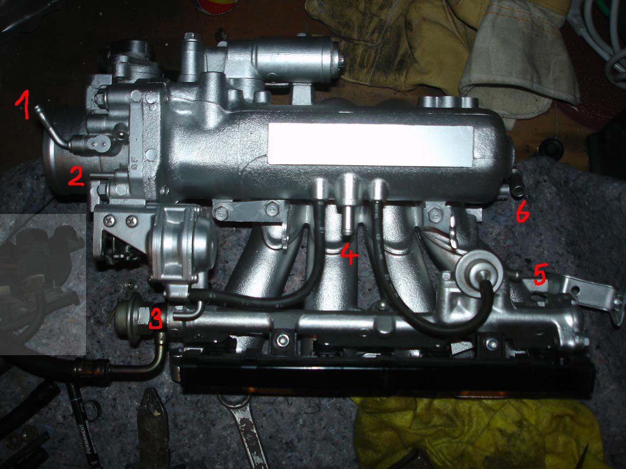

PAKO napsal:
a co k tomu máš za senzory??? to jsou ty divný věci vedle vinka napravo to mi hlava nebere
ty divny veci lezi nalevo od toho sani, kdyz mrknes na tu prvni fotku:)

daviii napsal:
mohl by mi prosím někdo poradit se zapojením sání, já vím že v manuálu to tak nějak popsaný je ale já se v tom prostě nevyznám...ke každýmu vývodu sem dal číslo, stačí mi spojit čísla co sou propojeny aspoň, a to co zbyde co je co... moooockrat dekuju usetri mi to spoustu nervu přátele Mrk
odkud jsi? mam abstak, aji bych si neco zapojil šuk Velmi šťastný

FastCivic napsal:
asi musím k očaři...nic nevidím...max dole stranovej klíč

PříspěvekZaslal: 23.3.2008 , 23:21   Citovat
lepší?

PříspěvekZaslal: 23.3.2008 , 23:57   Citovat
hupsky, nevim jestli si rozumime, o ty senzory co tam lezi vubec nejde, jde o vsechny ty vyvody na tom sani, nevim kterej vyvod je k cemu, vim ze vetsina jich je propojenych a u tech co zustanou volny tak potrebuju vedet k cemu je zapojit Mrk
takze napriklad potrebuju vedet ze "6ka je propojena se 7ckou a ze do 9tky zapojim hadici z ventilovyho vika atd..." rozumime si?

daviii napsal:
FastCivic: Litomysl Mr. Green
rozumime, ale tak napriklad hadicky z 2ky,3ky a 4ky maji byt zapojene v tech senzorech...

PříspěvekZaslal: 24.3.2008 , 0:10   Citovat
jj hele tak pomalu jo, zacal bych tim ze nejdriv propojim ty co se maj vzajemne propojit (?) a pak bych presel k tem senzorum Mrk
jinak ja sem myslel ze tyhle senzory se tam vubec davat nebudou, ze se to zapoji jen s tim co na aute zbylo z toho puvodniho dvoubodu, to je spatne? tyhle senzory co byly na A6 tam pujdou taky?

daviii napsal:
a z ceho je to sani? z jakeho motoru? ja na svojem predelavanem 4bodu mam taky senzory (presne je to MAP senzor) puvodni z D15B2...takze ty z A6ky muzes klidne pouzit
Jinak, mas k tomu vsechny hadice atd? Ty ti sami ukazou kam maji prijit, jsou tak origo poohybane...s tema hadickama to bude horsi takhle napsat, tohle zapoj tam, a to tam, tohle z dola, tohle z boku....spis bys mel kuknout ten manual

PříspěvekZaslal: 25.3.2008 , 7:48   Citovat
1 -odvětrání nádrže -uhlíkovej filtr,silná hadice.2 MAP .3 elektroventil vedle MAPu , nechce se mi hledat název. 4 odvětrání kliky ,silná hadice mezi parohama do krabice na bloku . 5 - zřejmě výstup z přepouštěcího ventilu -vratný benzín (blbě vidět),6 posilovač

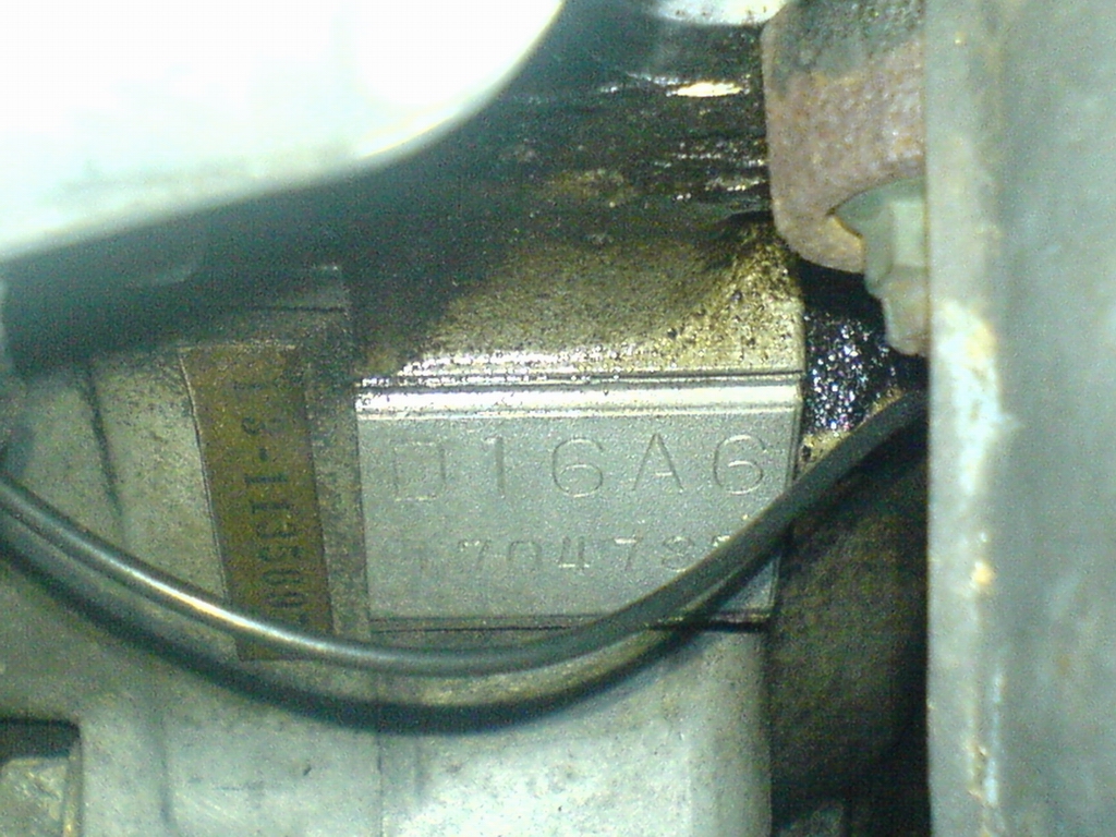

Ahojky všem hondařům. Mám Civica 4G r.v. 1988 motor, ale kastle je z roku 1990. Původně to byla 1.5i 66kW D15B2, byl do toho danej motor D16A6. Je to motor původně z CRX, SOHC, má 80kW, kroutící moment je prý 138Nm. Vypadá úplně jak D15B2. Jenže je to jen dvoubodové vstřikování. Četl jsem zde, že by se to dalo přehodit na čtyřbodové vstřikování. Mohl by jste mi někdo poradit, co všechno potřebuju na tento swap, kolik to (asi) stojí penízků a z jakého motoru to mám vzít? Měl jsem předtím Civica D15B2 a zdá se mi, že to jede úplně stejně a to má tenhle motor víc koní i větší krouťák... Vím, že na swab bych potřeboval ty svody od sání, přímo to sání, ECU...a? Děkuji za odpověď...

Jo, to jsem přečetl, ale všude se mluví jen o D15B2...o ničem jiném. Nikdo tu ještě neměl to co já....Já mám D16A6 s Dual-Pointem. Já totiž nevím co se všechno bude muset vyměnit když to budu chtít swapnout na čtyřbod. Jestli věci jako rozdělovač zůstanou stejné když je to D16A6 atd. Dřív jsem si myslel, že se šestnácky dělaly jen se čtyřbodem, ale ono prd. Alespoň CRX ne... Dřív dělali prý CRXa 1.6i Dual point SOHC. Ty měly 80kW namísto 81kW(PGMF1) a trošku menší kroutící moment. A tenhle motor D16A6 s dual pointem mam ja v cívě. Vim...nemluvim jako vy všichni tady...vy jste už do toho zapálený a já jsem amatér, kterej se do toho teprve potápí, tak se nezlobte, že třeba něco nevím. A tady na fóru jsem poprvé. Mam do toho zapálenýho bráchu, ale ten je 250km ode mě. TommyVTEC. Ten mi říkal, že by to tam mělo jít. Ale já nic nevim...

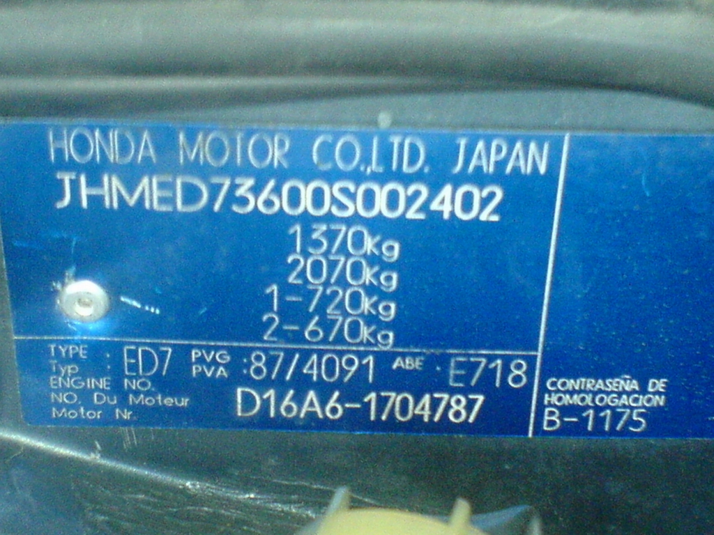

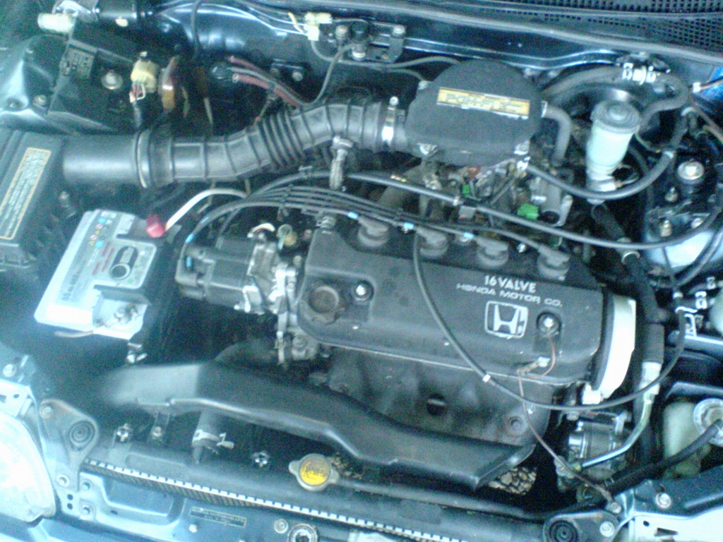

Tak to potom nedokážu vysvětlit, proč mam D16A6 a je tam dual point...můžu doložit foto jestli nevěříš... a mimochodem..děkuju za odpovědi.
Příspěvky: 52 H+ body: 0 1990 Civic
PříspěvekZaslal: 9.5.2008 , 20:08   Citovat
BlueRise napsal:
to bude nejlepší. Ho´d sem fotku a nějak to pořešíme ..... to bude nějakej swap směrem dolu HaHaaa

PříspěvekZaslal: 9.5.2008 , 20:22   Citovat
CRXMANN napsal:
tak tady jsou, vyfotil jsem je teď...
DSC02061.JPG, 562.31 kB
DSC02065.JPG, 591.57 kB
DSC02066.JPG, 687.85 kB

PříspěvekZaslal: 9.5.2008 , 20:32   Citovat
CRXMANN napsal:
Tak to koukám! Tak to koukám! Tak to koukám! Tak to koukám!
njn...já to taky nechápu. Brácha zjistil podle Honda clubu, ale nevim kde to našel, že v roce 88 se začali dělat CRX, 16i s dual pointem, který měli 80kW namísto 81kW a kroutící moment 138Nm. A tohle bude asi on....nevim...prostě nevim....
PříspěvekZaslal: 9.5.2008 , 20:34   Citovat
BlueRise napsal:
no hele, estli je to D16A6, že asi jako že jo. Sežen si všechno jako kdybys přestavoval D15B2, akorát ušetříš na rozdělovači, ten si myslím zůstane stejný a jednotka půjde přeprogramovat.
Příspěvky: 8972 H+ body: 9 1996 Civic
